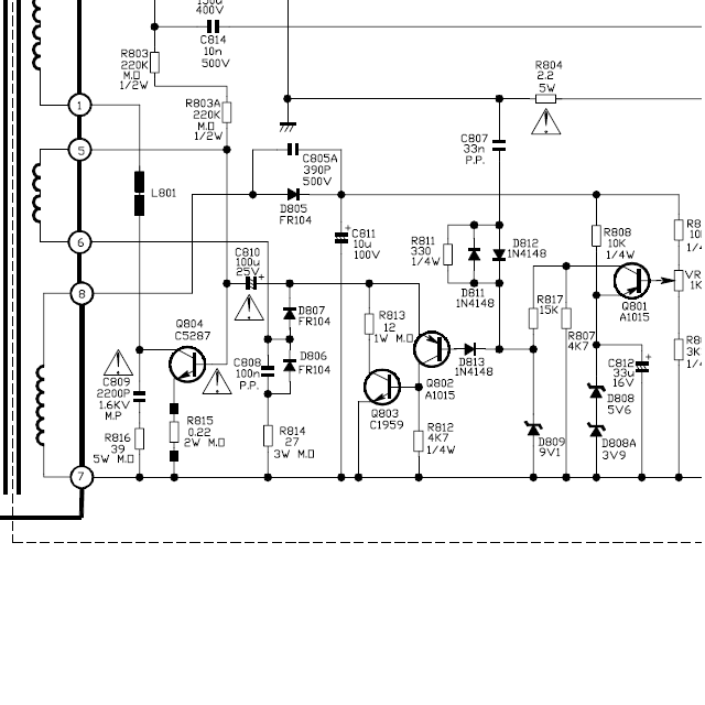

Состав: мк TCL-A30V02-TO, HOT - D1555, FBT - 25-0299D, УНЧ - TDA7057AQ, Прошу помочь запустить ИП ТВ Elenberg 2130. Собран на С5586+3 транзюка (С1959 и 2 С1015) кондёры заменены, транзюки заменены. мелочь прозвонена, стабики заменены. Нет запуска. На С810 питания нет, но если откинуть D813 - напруга появляется в первой части, после Д805 нет ничего, но на аноде Д805 около 5в.. модуляция присутствует. Что может ещё быть не знаю уж давненько не занимался всё подзабыл.

Какое питание ты ожидаешь на С810? Что такое первая часть? Модуляция чего и чем? Если на аноде исправного диода есть положительный потенциал, то на катоде тоже есть, за вычетом падения на p-n переходе. недовольство, огорчение

Есть слабенькая генерация наколлекторе около 25в. соотвественно на Д805 с ТПИ около 5в...На С810 должно быть несколько вольтей для питания Q803 end Q802.Без ключа и откинутом Д813 есть питание около 80в.

andrey-k, ключ проверял?
ДОБАВЛЕНО 13/08/2012 12:07
КЗ во вторичках?

Сообщение #10 От 13/08/2012 12:35 цитата
да ключ проверял заменой,КЗ нет проверено напругой.Краб счас схожу. я и сам раньше их на раз запускал там ведь нет ничего сложного,а с этим завязка кака то

Всё оказалось как всегда просто,по запарке не там проверил цепь+112в. а диод при включении уходил в КЗ вот и не было дальнейшего запуска т.е ИП сидел в защите.Всем спасибо за участие.
