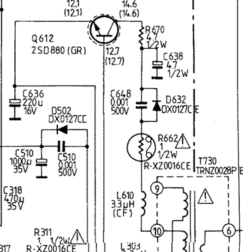

Сообщение #9 От 11/08/2012 20:39 цитата
вот участок его схемы со стабиком , и так я бы проверил , а лучше бы сменил С646, 638 , 636 и диод 632 , отключил бы вход и запитал бы отдельно, а выход взял бы и подал на лампочку 12в 300 милиампер,
ДОБАВЛЕНО 11/08/2012 21:49
просто если лампочку держит, то как вариант!! плохой контакт обмотки ТПИ с ногами самого ТПИ, аппарат ведь не молодой

Попробовал нагрузить без платы AV стабилизатор 12в. на Q612(он, соб-сно ее и питает) 100 ом- не держит, даже 300 не держит... что за чушь? Мысли кончились
Да какие там мысли? Были ли они? Что, сложно внешний 12V БП подвесить для проверки?
serj58
Сообщения: 33
serj58
Сообщение #11 От 12/08/2012 09:33 цитата
Емкостя(все!) проверены "эсером", потом и заменой, хотя каюсь:тут не все, но я привык доверять приборчикам+голове. Не знаю, как кто, но я их(емкостя) напотом не оставляю.Стабилизатор сам по себе нормальный- нагрузку 30 ом держит. Буду копать саму защиту.
ДОБАВЛЕНО Август 12 2012
Да, забыл сообщить: с внешним БП та же байда, так что защита, она родимая...

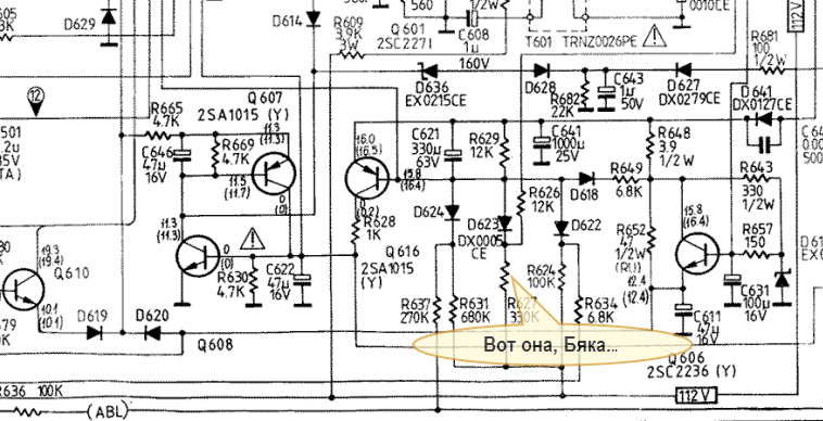

Ребят, все что вы мне насоветовали, я уже "еще позавчера" делал, потому и "мысли кончились". недовольство, огорчение , нет есть одна- откинуть защиту и искать в ней самой!
Защита откинута, есть прогресс! Далее- дело техники

Варнава, я имел в виду что со схемой не держит и 300 омную нагрузку, а сам по себе - с оторванным от схемы -ок!

Сообщение #15 От 12/08/2012 10:02 цитата
Виноват, что подробно не расписал, как я делал проверку стаба на 12в. Поднял резистор от ТПИ, эммитер Q612, стабилитрон+резик в базу, ну и нагрузку, т.е. сам стабилизатор айс

Без защиты аппарат работает, ищу в ней!
serj58
Сообщения: 33
serj58
Сообщение #18 От 12/08/2012 10:52 цитата
Проверил защиту. В результате оказался R627. Уход номинала до 1.4мом. Всем спасибо! классно!
