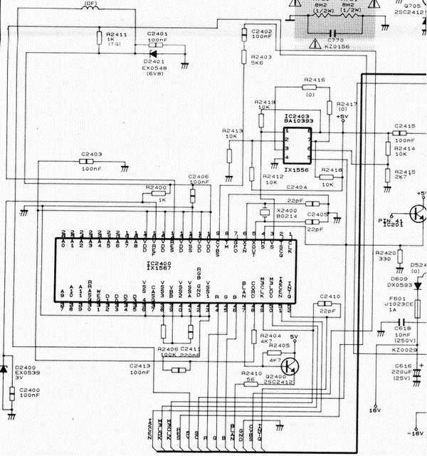

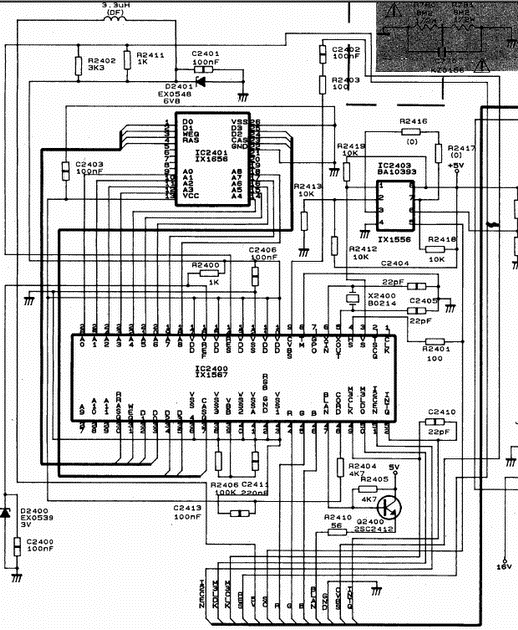

Известные мне варианты включения.
Добавлено 29-05-2004 22:51
70DS-03S
  sc.GIF  67.07 КБ  Скачано: 1769 раз(а)
  05a.gif  77.9 КБ  Скачано: 1776 раз(а)

AlexM
Сообщения: 272
AlexM
Сообщение #12 От 02/06/2004 09:12 цитата
SERGE писал:
1) обязательна ли дополнительная ЕЕprom --- на схеме есть вариант без неё.
Хм, приведите пример схемы шасси CA10 с SDA5273 и с одой EEPROM.
SERGE писал:
2) какие версии прошивок EPROM. Попыталась стартануть только с SE15. Т.е. загорелася и погас зелёный светодиод , на короткое время один раз пошло высокое. С другими версиями зелёный светодиод не гаснет совсем.
От моделей:
1. 63DS-03SC
2. 70DS-03SC
3. 63ES-04SC
4. 70ES-04SC
или
63DS-05S
70DS-05S
SERGE писал:
3) как должна вести себя квадратная шина в дежурке у CA10?
Ни как, в дежурном режиме основной ИИП не работает соответсвенно нет питания и на CPU.

AlexM
Сообщения: 272
AlexM
Сообщение #14 От 02/06/2004 22:48 цитата
SERGE писал:
Назвал неправильно я недовольство, огорчение . ОЗУ телетекста. Можно без неё запускать?
Можно.
В моделях : 63DS-03SC, 70DS-03SC, 63ES-04SC, 70ES-04SC
микросхема DRAM не установлена, прошивка ROM версии C1-08. Соответственно всё должно работать.
Почему не запускается трудно сказать. При столь глобальных модернизации причин не запуска может быть очень много.
Я подобный, подвиг проделывать не пробовал. Можно предположить , что остались дефекты на самой плате, на пример защита по УНЧ, reset, отсутствие связи между контроллерами (Оптроны), тюнер, после установки новой версии ROM думаю не помешет почистить EEPROM. Или какие либо ошибки в монтаже, возможно при установке другой микросхемы телетекста нужно устанавливать или наоборот убирать какие либо перемычки. Как минимум надо замкнуть ноги на месте установке старой микросхемы телетекста.
