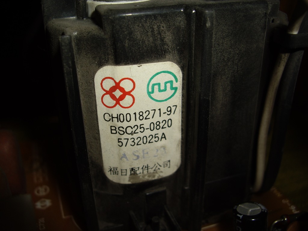

Systemerr, да ты что? И даташиты есть? и три FBT? смех
Ладно,даташитов нет, но на ТДКС написано именно так.

Как так? Все три? подшучивать, дразнить
Могу сфотографировать.

Приветствую! Извиняюсь за долгий ответ и поздравляю всех с Рождеством! В общем тема решена,проблема была в конденсаторе С919 на 220мкФх200в,оказался в обрыве,а С917 потерял емкость,ну и С906 поставил на 150мкФх400в вместо двух.
А что такого в том что я электромонтер,никак не могу понять?
Кстати,вот фото ТДКС для "мастеров".
