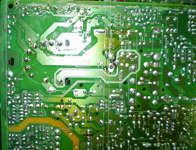

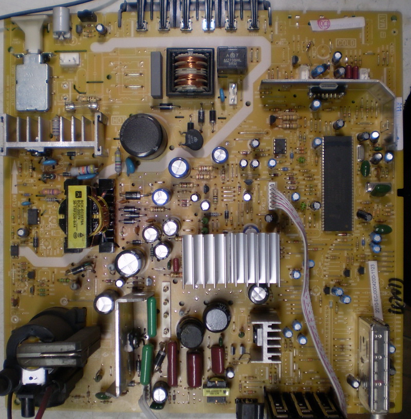

Meredian TK-T5470 - опознать шасси для базы
a gosha
Сообщения: 623
Сообщение #1 От 01/04/2013 21:52 цитата
Meredian TK-T5470
40-00NX56-MAQ1XG
UOC - TDA11136PS/N3/3/AM1
Memory - 24C16WP
SMPS - NCP1337P+JCS7N60F
TR Chopper - BCK-35079
SAW - D2909C
Vertical - LA78141 (TDA9302H)
Sound - TDA7266 SA
Tuner - F26GT-3BA-E
Tube - A51ALQ13X04
FBT - BSC25-N1579
HOT - 2SD5024
RGB Amp. - 2SC2482 + BF423+BF422
 Размер файла:  281.75 КБ
 Просмотрено:  1642 раз(а)
  301.jpg  66.08 КБ  Скачано: 1369 раз(а)

a gosha, Там же написано, NX56 подшучивать, дразнить

Сообщение #6 От 01/04/2013 22:57 цитата
шасси NX-56 версий не одна
вроде как подходит схема RCA 21H92S или Thomson 21U15
не нашол.
у меня на форуме 8 версий (точнее 9 но одну ещё не прикрепил) этого шасси. один в один по составу-нет
aze1959
Распугиватель "гениев"
Сообщения: 6574
aze1959
Сообщение #7 От 01/04/2013 23:43 цитата
BGH BT2109USM http://www.dtforum.net/index.php?topic=133951.msg1011028095;topicseen
вот эту схему можно примерить

Сообщение #9 От 02/04/2013 16:36 цитата
прмеряйте
http://televid-sib.ru/index.php?topic=1501.0
01-00NX56-MA1
шасси NX56, TCL 21E5S, TCL 21M63US, TCL NT21M92, TCL NT25M95, TCL 29A41, TCL 29E64S, TCL 29M62S, TCL 29V9.
Состав: процессор UOC, память M24C16, ИП NCP1337, ИП 2SK2996, УНЧ TDA7266SA, КР STV8172A, HOT 3DD3402, HOT 2SC5885.
http://televid-sib.ru/index.php?topic=1573.0
01-0NX56B-MA1
шасси NX56B, TCL 21E6, TCL 21V19.
Состав: ИП TEA1533P, ИП 2SK3115, УНЧ TEA2025B, КР STV9302, HOT 2SC5885.
http://televid-sib.ru/index.php?topic=4777.0
01-NX56WX-MA1
шасси NX56, TCL DVS21F3.
Состав: память 24WC08, КР STV8172A, ИП NCP1337, ИП 2SK2996, УНЧ TDA7266SA, HOT 3DD3402, HOT 2SC5885.
http://televid-sib.ru/index.php?topic=2533.0
шасси NX56A
Состав: процессор TDA11135P, память 24WC16, КР STV8172A, ИП NCP1337, ИП 2SK2996, УНЧ TDA7266SA, HOT 3DD1556, HOT 3DD5023.
шасси NX56B
Состав: процессор TDA11135P, память 24WC16, КР STV9302B, ИП TEA1533P, ИП 2SK3115, УНЧ TEA2025B, HOT 2SC5885.
шасси NX56C-LA
TCL 14F1.
Состав: процессор TDA11145P, память 24WC16, КР STV9302B, ИП TEA1533P, ИП 2SK3115, УНЧ TEA2025B, HOT 2SC5885.
шасси NX56E AP
TCL 21K9US.
шасси NX56E-LA
QLS 21F1.
шасси NX56LA
TCL 21M63US, TCL 29185. (40-00NX56-MAPIXG)
шасси NX56-LA
QLS 29M62S.
шасси NX-56 VERSION G
BGH BT2909S, BGH 29M63.
Состав: процессор TDA11135, память 24WC16, КР STV8172A, ИП NCP1337, ИП 2SK2996, УНЧ TEA2025B, HOT 2SC5885, 3DD3402.
