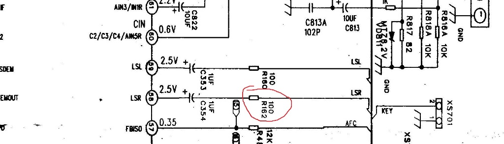

Пришел из слабым звуком уровень которого при регулировке не менялся( кнопки на тв перепутаны работают на оборот). Был обнаружен резистор который изменил свое сопротивление из 100Ом на 900Ом согласно схеме. После замены резистора звук стал работать на полную мощь и не регулировлся. Потом ТВ был подключен к видеовходу и была нажата кнопка AV, после на экране ТВ появилась надпись из названием процессора а ниже выбор региона ИТД. После вкл и выкл ТВ надпись всеравно появляетсяи на кнопки не реагирует вообще, но если при включении тв нажимать постоянно какуюто кнопку то эта кнопка срабатывает пока ее не отпустить, после опять на экране появляется надпись проца. Изобрежение и звук есть, пульта нет. Память ставил чистую без изминений.

А можно позиционные номера того тобишь R - кто чего меняет со 100ом на 900ом согласно схеме? голливудская улыбка Чё по пальцам объяснять???
Valentin59
Сообщения: 160
Сообщение #7 От 19/07/2014 23:01 цитата
уКрОп писал:
А можно позиционные номера того - кто чего меняет со 100ом на 900ом согласно схеме? голливудская улыбка
Читайте внимательно - Был обнаружен резистор который изменил свое сопротивление из 100Ом на 900Ом согласно схеме
R162

R162 - ты сказал??? подшучивать, дразнить Cо звуком оно связано? И ваще - чё ты в своей жизни на экране ТВ видел?? Иди кастрюли паяй! Не лезь туда куда ты не понимаешь! голливудская улыбка смех
Ту-ли ты схему смотришь?? подшучивать, дразнить

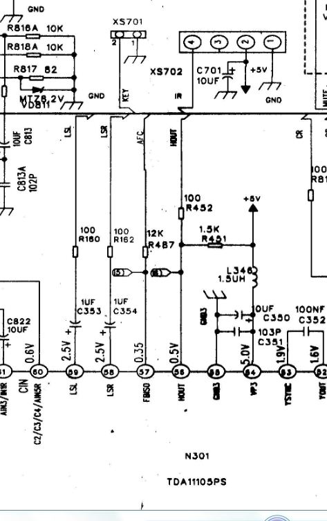

Valentin59, Вот скажи мне - каким боком эта схема относится к тому что я те ранее навоял???? :У тя правый канал заблудился? подшучивать, дразнить
Ну ты и нубстер. Я же состав написал у меня звуковая TDA2003 она одноканальная на нее идет R162, а второй канал с процессора идет на аудио выход (для тупых - розьем для подключения внешнего усилителя с динамиками). Вот мое шасси и схема
http://monitor.espec.ws/section1/printview154734.html
