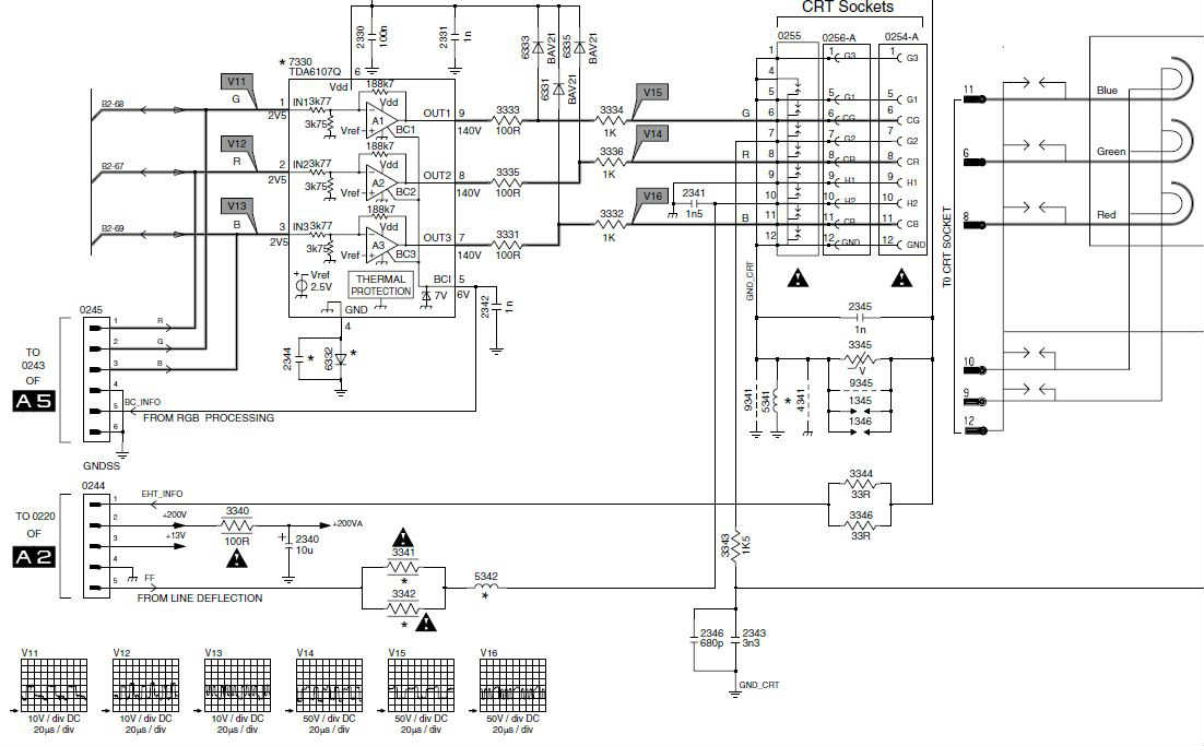

Процессор - TDA9555H/N3/3/1818
HOT - BU4508DX
Память - 24C16WP
Stereo - MSP3415G B8 V3
Ребята подскажите! Значит дежурка есть, включаешь, слышен щелчок реле, есть высокое, появляется картинка и.......выключается (падает в дежурку) все это сопровождается щелчком реле, потом опять щелчок и он включается и все это по кругу при том что реле во время запуска или выключения может помногу раз щелкать! На проце 80 нога 3.3v на памяти 3.2v пропаял ТДКС на ПК отключал варистор 3345 не помогло, менял конденсатор керамический 102 тоже самое! хотел пленочный поменять но такой не нашел там 473 на 250v и он MME отключал ПК включается картинки соответственно нет и рубится. Отключал кадровую горит дежурка нажимаешь включение дежурка тухнет как бы он включился реле не щелкает если на пульте нажать выключить то снова загорается дежурка... и все эти действия ни чем не сопровождаются нет не каких звуков! На выходе во вторичке 130v есть!!! Я так понимаю срабатывает защита но на схеме ее найти не смог и на плате тоже "Кто она где она как она выглядит с чем ею едят ЗАЩИТА ты где?????????????????" подскажите уже мозг опух подшучивать, дразнить

SERVICE666, попробуй войти в СМ , в нем отключается? Ошибки?

SERVICE666, Сколько раз моргает индикатор?

Все!!! Заработал улыбка заменил 7461 и 7463 емкость 2455 и 2405 зашел в сервисное меню он выключился и моргнул 11 раз "black current loop protection" подкрутил ДТКС ошибка пропала.
Ставил новую еепром проц сам ее прописал но изображение было узким и все настройки сбиты можно было конечно ее прошить программатором! Я вернул старую все стало показывать как надо! Спасибо что помогали!!! классно!

SERVICE666, смех Кинескоп дохнет и нех тут выпендриватся! подшучивать, дразнить Крути ускорялку до появления ОХ, дольше протянет! подшучивать, дразнить Иначе через полгода ту-же неисправность будешь искать! смех

крутнуть ускоряюшее и убрать ошибки в сервисе-вот и весь ремонт
