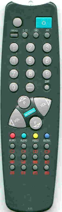

Принесли телек подобрать пульт и не могу войти в настройки. Графика Горизонтовская? Что это значит? Может процессор подсдох или я чего-то не догоняю.
RC
Сообщения: 199
RC
Сообщение #2 От 04/08/2004 19:28 цитата
PAYALNIK, только в настройки не можеш войти или вообще нету пульта?
Пульт специфичен. И выглядит так. Оригинал Vestel-я 940.
Ориг м/сх M3004 в модулированном варианте. Имей ввиду и факт, что есть очень похожие (почти близнецы) по внешнему виду но работающие по RC5 протоколу.
  11ak12.jpg  23.31 КБ  Скачано: 1872 раз(а)

RC, Это 930-ый пульт.
PAYALNIK, при нажатии на жолтую кнопку что пишет на экране? Если Loked ,то :
1. Нажать синюю кнопку.
2. Нажать Vol + или -.
3.Набрать код 734 или 743 (появятся XXX)
4. Кнопками Vol +& - ,Pr +& - перевести все номера каналов в положение OFF.

тем более, что написал что есть и другой пульт (RC5-го протокола), который очень похож по внешнему виду, команды у него тоже довольно своеобразные. Если представляет интерес то могу сбросить табл. комманд для этого пульта. Комманда Menu - 48-я, а эта комманда стандартного RC5-го протокола не изпользуется потому и ненаходиш ее применяя кучу пультов того-же протокола.

PAYALNIK, у меня была подобная ситуация с двумя аппаратами. RC-5 полностью подходил и выполнял все функции кроме автонастройки, ручной настройки, МЕМ и ОК. Так вот, в обеих случаях подошёл пульт RC1236 (IR236) у него есть дополнительный ряд кнопок с этими функциями. Удачи!.
