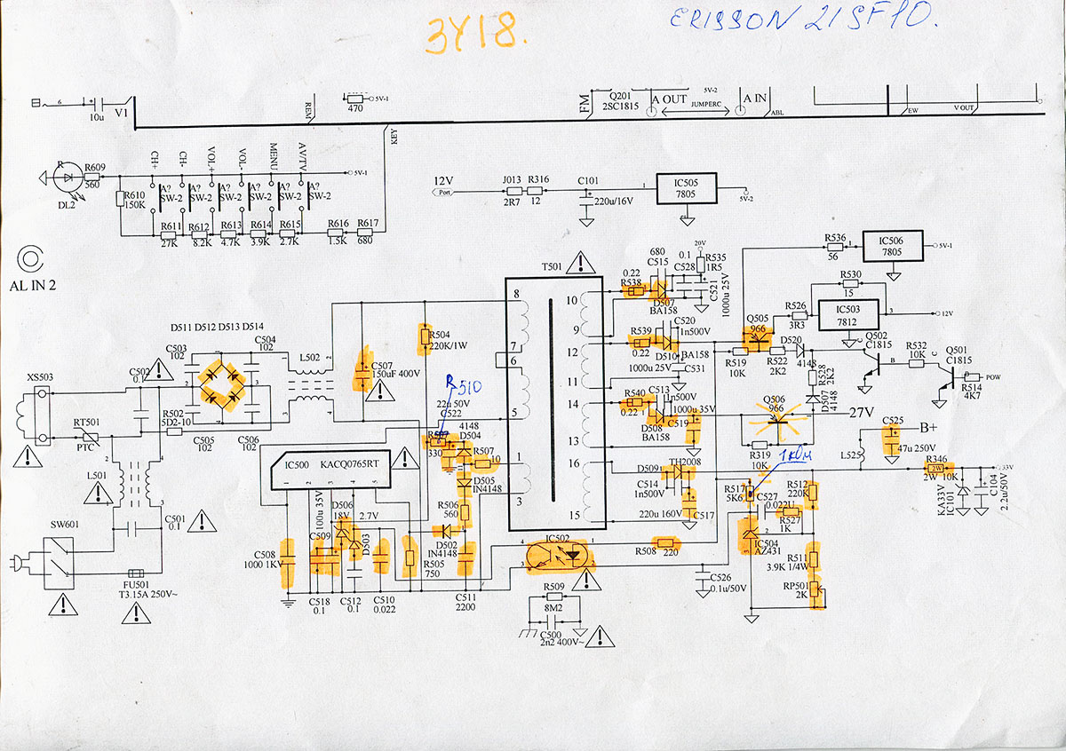

Состав:
Проц - LA76938Y 7N
Память - ST24C08
БП - CQ0765RT
Кадровая - LA78040
Звук - LA42351
Тюнер - EWT-5F3M43-EW
Строчник - BSC25-0213Y
HOT - 2SC5148
RGB - 2SC2482
Поступил нет включения от сети 220в. Открыл предохранитель цел. Стал проверять элементы БП. Перепроверил практически все, не могу понять что пропустил БП не стартует, даже в дежурку не выходит. 765RT 2 раза подкидывал, всю первичку проверил... Были случаи когда подольше постоит , потом включишь на +В появлялось 47в и потом постепенно падает до 0. Вторичку проверил на КЗ все нормально...Посадил на лампу и отключал все линии во вторичке и по одной и все вместе результат 0.Подкинуд LA78040. Отключал ОС тоже самое. А1930 проверял - рабочий. НОТ - рабочий.На схеме отметил элементы которые проверял. Не могу понять что пропустил или не проверил прошу помощи..

C510 тоже проверял... Q506 в схеме не стоит...

Позистор тоже может подкарачивать

Резистор на запуск R504 220k заменил, переменный в обратке R501 проверял, регулируется от 0 до 2,2к
Позистор щас попробую убрать...

Ореховский Ю.А., Литы в первичке как поживают?

Ореховский Ю.А., Стабилитроны проверил заменой ?

Литы в первичке проверял на ESR

Да менял... D506 по питанию 765RT щас подкину еще раз

Ореховский Ю.А., На 3pin IC500 что?

На 3 pin напруга от 9,6 до 14в

Стабы оба заменил и D506 и D503

А как ты позистор проверял..............270 в мало
