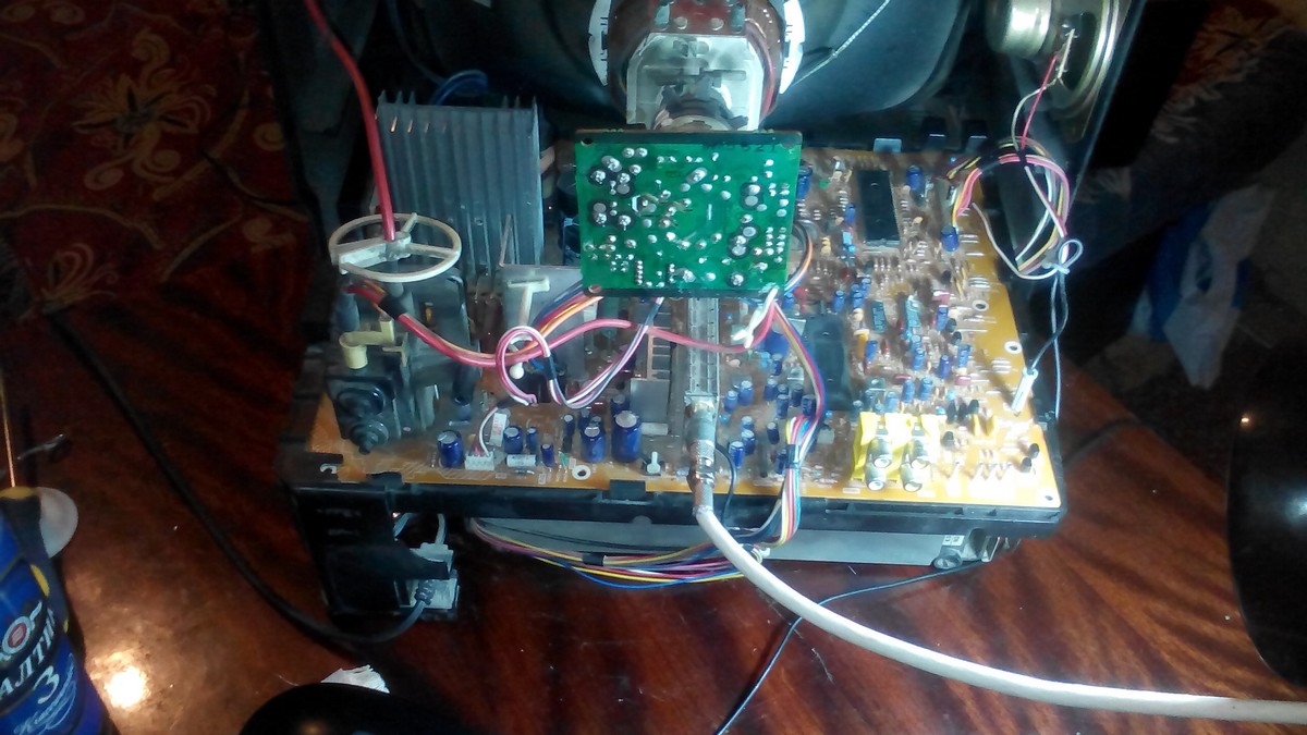

http://s017.radikal.ru/i413/1601/6d/4322264189c5.jpg - фотка платы в высоком разрешении.
Трансформатор этот?
Первичка 96 Ом а вот вторичка практически в КЗ 0.04 Ом, резисторы целые, проверилш до кучи все вокруг.
Сейчас кондеры буду выпаивать на ESR проверю
  IMG_20160103_195258.jpg  124.58 КБ  Скачано: 311 раз(а)

streetboy163, streetboy163, да это он, похожий на маленький кубик и пропаяй все большие резисторы, белый, синий и т.д.
ДОБАВЛЕНО 03/01/2016 20:09
streetboy163, вот я на фото с высоким разрешением разглядел непропай у этого трансформатора, нижний левый вывод.

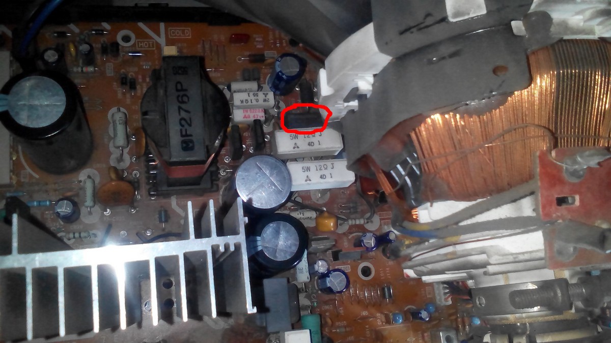

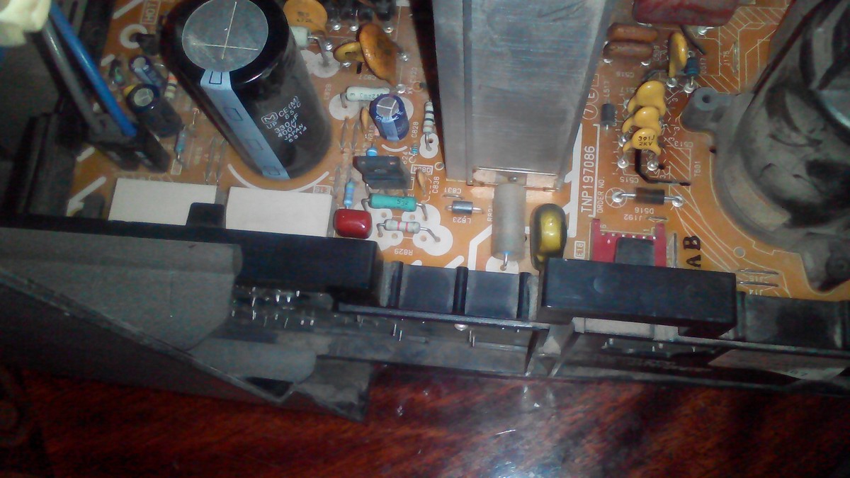

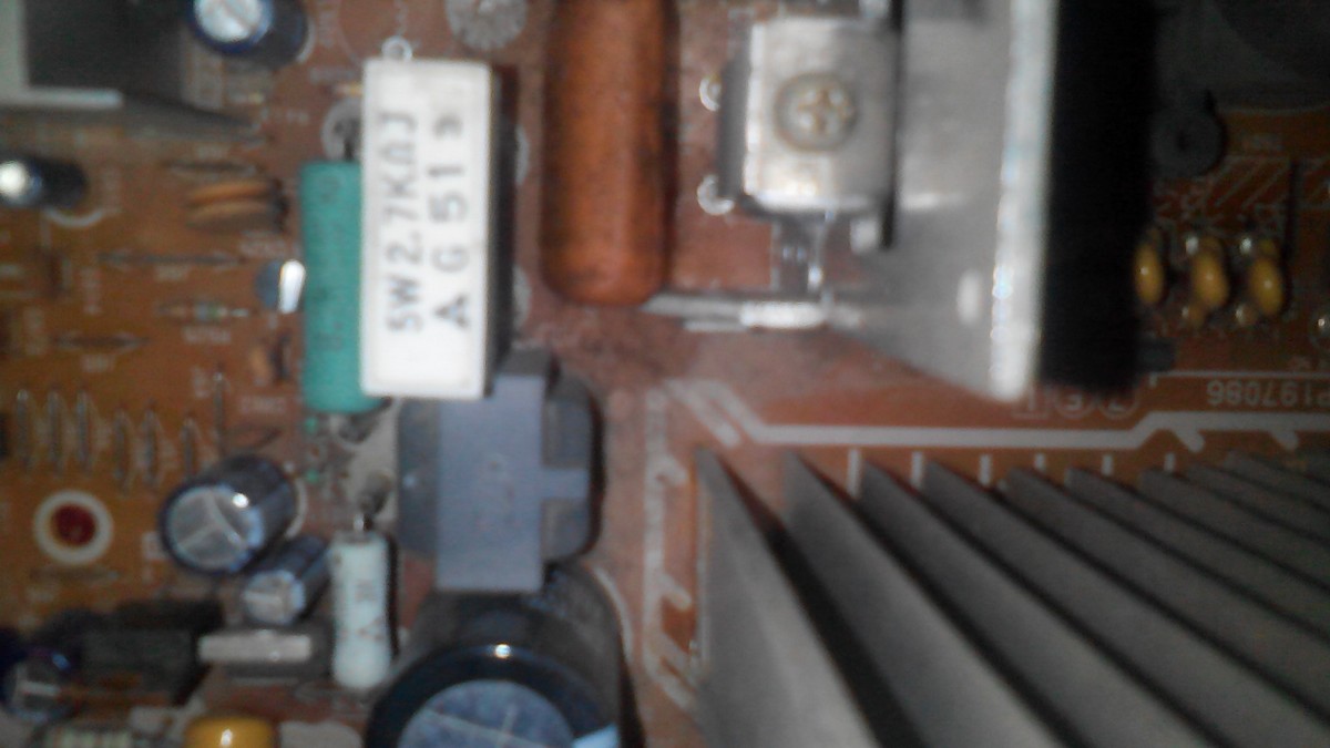

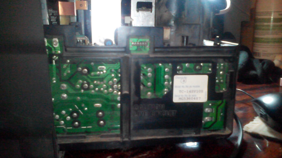

В этом телевизоре основная плата вставляется в пластмасовое шасси на котором сбоку плата блока питания, и основная плата вставляется разъемами в блок питания на фотках посмотрите, доступа к нижней части платы, практически нет. И похоже я локализовал точку где неисправность, это реле, обвел его красным! Когда экран потух я совсем легонько по нему щелкнул отверткой и экран засветился, но я это буду проверять еще.
  IMG_20160103_221211.jpg  196.66 КБ  Скачано: 328 раз(а)
  IMG_20160103_221227.jpg  174.39 КБ  Скачано: 335 раз(а)
  IMG_20160103_221234.jpg  148.28 КБ  Скачано: 299 раз(а)
  IMG_20160103_222039.jpg  184.16 КБ  Скачано: 327 раз(а)

а что у тебя кондюк рядом с релюшкой(на фотке) уже как вот вот рванет?

REKKA, это так кажется он на фотке из базы данных по шасси такой же, и я его выпаивал и проверял, он на 220мф замерил 190, не особо потерял в емкости

мастер-ломастер, понимаете, когда экран гаснет, он гаснет как будто телик выключили пультом с характерными звуками - потрескиванием от кинескопа. Как будто просто питание отключили. После того как стукнул по релюшке пока не отключился...

streetboy163, эта релюшка коммутирует 140в на усилитель ошибки, и оттуда 140в идёт на ТДКС, пропаяй эту релюшку.
