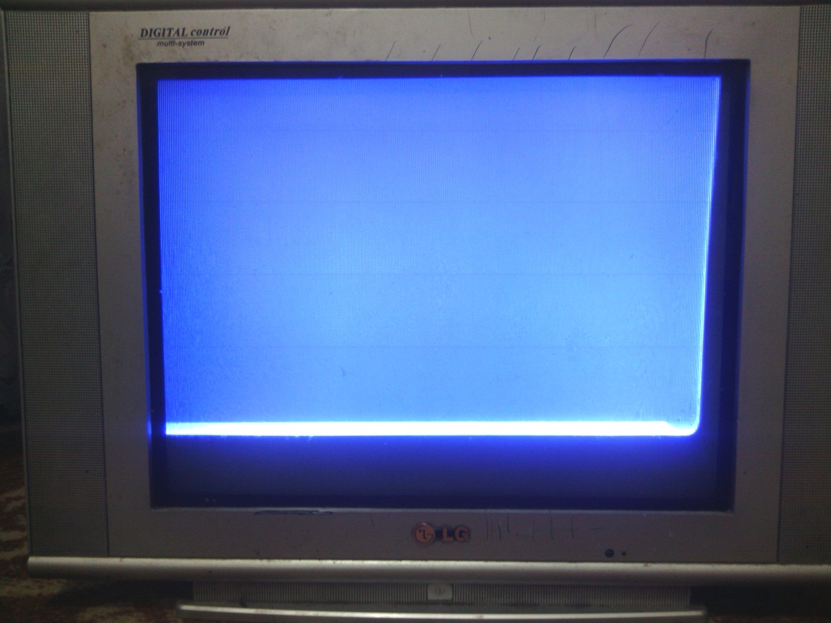

LG Digital color (шасси KLX) заворот кадра снизу

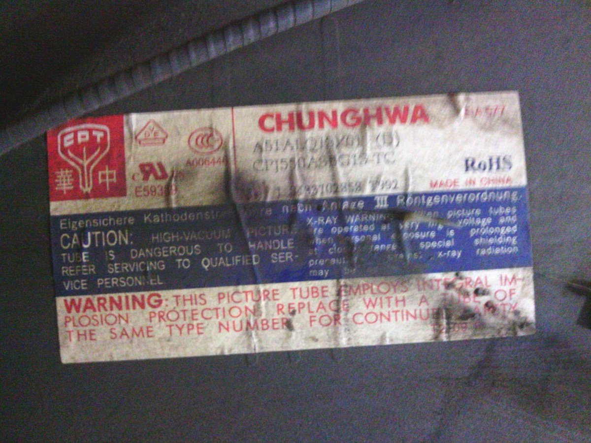

Шасси было определено как KLX -s06z (схему прилагаю)
Поступил с пробитой кадровой, Кадровая была заменена на STV9302H были заменены электролиты по питанию кадровой, кондер вольтдобавки, диод вольтдобавки, конденсаторы по питанию строки и ВУ (были высохшие) конденсаторы в обвязе кадровой (стояли пленочные - сменил на новые, сменил кондер 10пФ) сменил литы по EW коррекции) сетевая банке по ЕСП нормально потому оставил, сейчас наблюдаю заворот изображения снизу и мал размер по строке (справа) плюс нелинейнось по строке EW подстроечниками регулируется, да еще - ставил новую память только не С04, а С16 - аппарат запустился (после недолгих раздумий) - проблему не решило - поставил память назад,

также отличны номиналы от схемы вокруг С456 (он тоже стоял 2,2 вместо 4,7) и тут с ним такая ерунда была, после всех потуг заметил что с прогревом заворот увеличивается потому думал может кондер плохой поставил - хотя новые ставил, стал подогревать паяльником литы в обвязе кадров - когда очередь дошла до С456 его чуток подогрел и пошел растр разворачиваться, естественно сменил кондер и... ничего

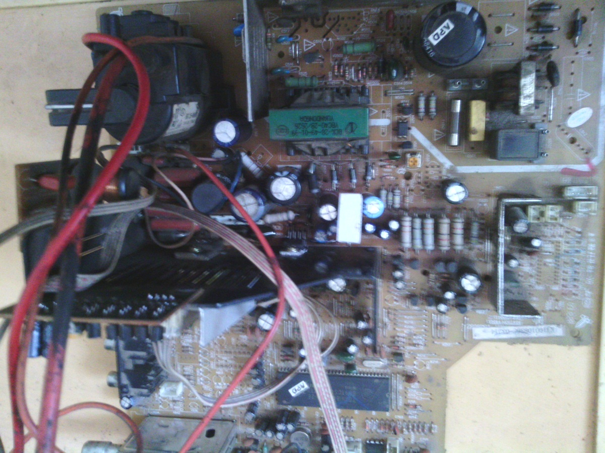

Безумный Макс, дай фото своего шасси

Безумный Макс, потому и косяки у тебя, что меняешь в разы больше, чем надо.
Безумный Макс писал:
Интересно, каким Органом ты это определял?
Вот нахрена всё это? С таким же успехом можно было и кинескоп поменять.

Безумный Макс, а как можно иметь шасси с составам как у тебя,состав: проц - 8891CSCNG6V12
память - 24С04
кадровая - STV8172A
FBT - BSC25-N0608
тюнер - TNC9339
HOT - D2499
ИП - на четырех транзисторах
и делать его по схеме вообще и близко не лежащию рядом с твоим составом??????????? недовольство, огорчение
ДОБАВЛЕНО 08/03/2016 15:42
чего чего но схем на такие тел шасси здесь, целый кошмар

1 омные проверил сразу, ESR в цифрах не скажу - меряю простейшим пробником сделанным на кольце БП АТХ, шасси действительно определил не верно извините. но в части кадровой и коррекции схема совпадает (даже позиционные номера на схеме и шасси), напруги на кадровой 1- 3В,2-27,5В.3 - 1,5В, 5 -11,3В, 6 - 27,7 В,7 - 3В . НОТ не греется. кадровая разогревается до теплого на ощупь состояния минут десять
