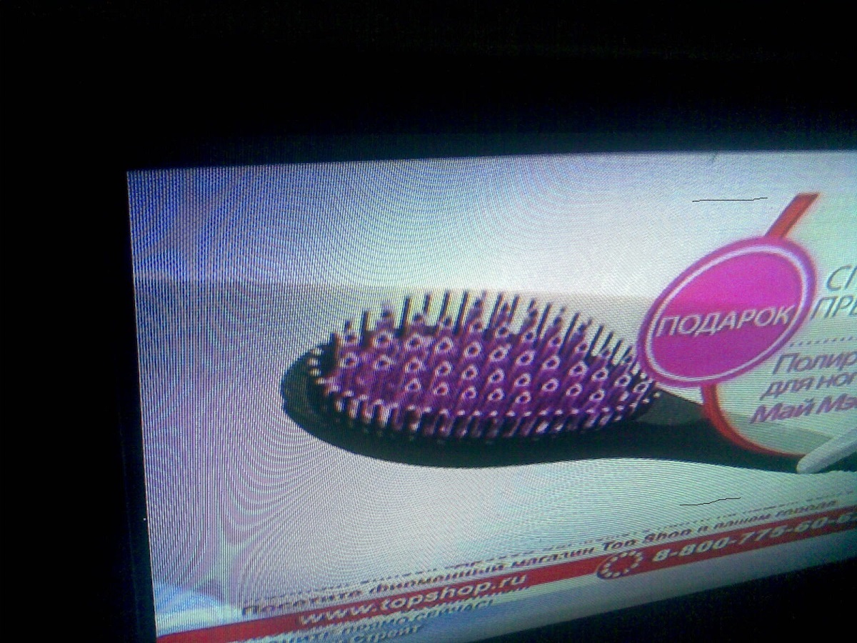

Пришел от клиента не запускается, до этого его ремонтировали, но проработал не долго. при включении пытается запустится щелкает реле , моргнет светодиод, и выключается и так периодические повторения. В обвязке Шим было высохшие конденсаторы. Телевизор запускается но идет в защиту.. выявлена не исправен видеоусилитель заменен на TDA6107JF/ . телевизор запустился но есть подушка изображение сильно сжато по горизонтали..по EW - коррекции заменен диод ERB44 на ERD07. немного подкорректировал в сервис меню картинку. телевизор работает нормально. Через неделю прогона стали появляться полосы горизонтальные по середине экрана что то вроде древесной структуре. Проявляется это только при включении телевизора с холодного и при прогреве с минуту, полосы исчезают, заменены электролиты в обвязке процессора , подкидывал тюнер дефект. тот же. Этот дефект и проявляется и при просмотре с AV входа,.. В БПво вторичке заменены кондесаторы-литы все, так как были высохшие потеря емкости, напряжения на выходе 144.5, 27.8, 5, 3.3, питание звук. 20.5вольт, кадровой -19.8,+19.6... ребят помогите разобраться от чего могут наводится эти полосы. обвязку строчной кадровой, и шима всю проверил.

и на видео усилители питание и на ПК менял на новые и увеличивал емкость все тож самое, фото пробую но тяжело поймать камерой, эти полосы хорошо заметны на белом фоне изображения ---на темном их не видно

пробую поймать на камеру -подожлите немного

вот что то по фото примерно получилось

sergdg, Если судить по фото то пульсации по какому то питанию.
Осликом пачматрел бы и тему не создавал бы.

валентин-сибиряк, А я увидел выше расчёски полосу как будто кадровая не в режиме.

Наклонная полоса выше расчёски подмигивание
