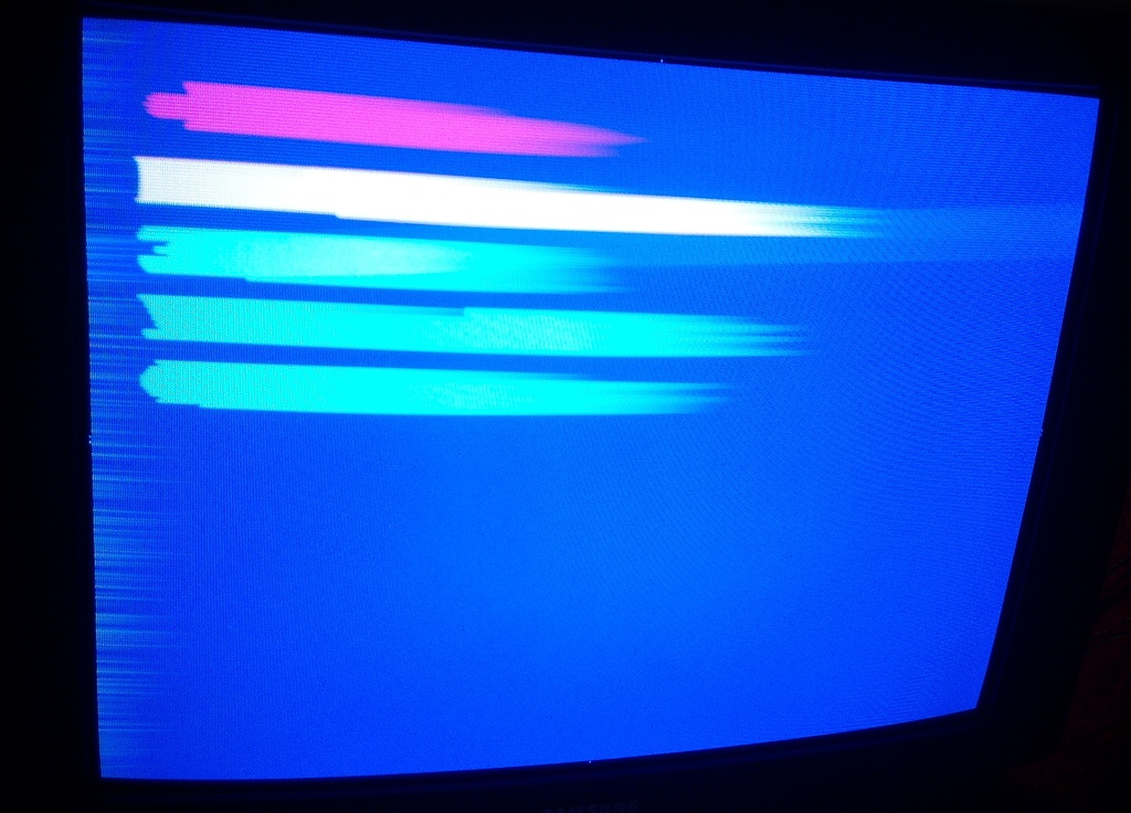

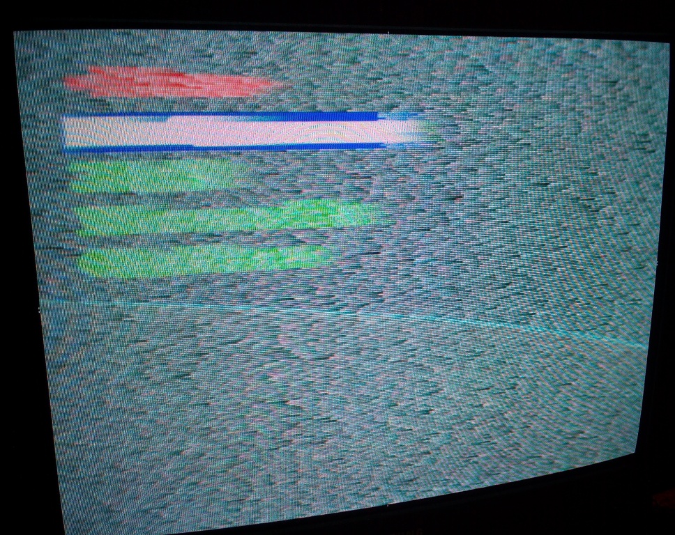

До поступления в ремонт картинка вначале смазывалась вправо после 9 канала,позже на всех каналах сразу после включения. При вскрытии - вздут лит по питанию 130в -330мкф (С821). Заменены все электролиты БП(горячая и холодная части), строчной( включая литы TDA8375), заменены кварцы X201,X202 (3,57 и 4,43) на новые. Напряжения вторичных источников БП деж/раб. режимы -130v (43,2v/129,9v), 80v (16,8v/71,2v), 13В (14v/14,5v), 15v (15,5v/14,5v), вторичные FBT 196v, 46v, 14v. Эти напряжния стабильны и не зависят от появления поломки.Сейчас картинка (вместе с OSD)смазывается через 5-10сек после вкл. как на фото. Если сразу вкл.,выкл.,вкл. то кратковременно ЛОХи и сразу смазанное изо . Screen, Focus не влияют.В работе HOT , STR теплые, Q403 (EW) горячий(около 60гр.) Подозрительных звуков не слышу.Проверю TDA8375 тщательней, но вопрос- Могут ли такую давать картину утечки по высокому ? Буду очень признателен.

slavco, резисторы на ПК не текут или обрыв

В старых телеках подрулить можно было легко резистором, контур высокочастотных искажений.Тут обвязку видоса 8375 надо проверять, секам изолировать, чтобы не мешал .Про линию задержки не помню, вроде не причём.Повторы будут, если исключить из схемы, наверное.

Со скарта изо в норме?
Проблема в видеоусилителе похоже.

проверю пк,там литы не менял и проверю резисторы. память поменяю позже. Не запоминает настройки, но уже давно. Склоняюсь ,что не в ней дело. Пока злой на видеопроц. Просмотрю ,будет понятней. Осцил генерит- меняю литы в нем. Все так и вопрос остался- могут ли утечки высокого( фокус,переменники на FBT) давать такое. У меня с этим пробелы.

slavco писал:
Нет. Только регулятор ускоряющего может влиять.

"Screen, Focus не влияют."
Стесняюсь спросить, а какое напряжение на Screen, в каких пределах изменяется при регулировке?

U+виидоусл. и скрин, обычно больше косяков нет.по скрину в п/к кондер мрет бывает.

Если не ошибаюсь,то кин - дохлый ? Нельзя ли подкинуть шасси к заведомо хорошему кинескопу?
Как и STIPLER, стесняюсь спросить,- а какие напряжения на катодах и на Screen?

slavco писал:
Такое может давать заниженное напряжение питания видеоусилителей, реже переменка по ускоряющему.

Судя по картинке-это не кинескоп-100%.
Видно, что баланс белого не нарушен и картинка довольно яркая.

Ускоряющее нормально регулируется? Регулятор на ТДКС не обрывается? 180 на плате кинескопа не плавает?
ДОБАВЛЕНО 11/11/2016 17:25
Позамыкай кратковременно катоды кинескопа на землю и посмотри как кин светить будет.

питание ВУ, емкости по питанию 6101, обвязка по 5 ногам.

Судя по картинке ,так только синий катод - хороший, а красный и зеленый - дохлые; потому и спросил про напряжения на оных, - для более объективного суждения.

Если с питанием ВУ всё в порядке, и оно не плывёт, в том числе на катодах, то можно пробовать формировать ускоряющее от коллектора ХОТ. (может ускоряющее с ТДКС плывёт в результате обрыва потенциометра в ТДКС)
