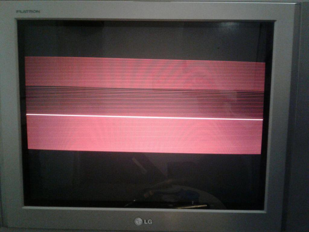

Сообщение #21 От 01/12/2016 14:01 цитата
Вот и изображение!
  photo_2016-12-01_17-33-16.jpg  71.05 КБ  Скачано: 436 раз(а)

Сообщение #22 От 01/12/2016 14:06 цитата
Ну и какого тогда ты ищешь, что её садит?
Может лучше поискать причину, почему проц не дает команду на включение?

Сообщение #24 От 01/12/2016 15:07 цитата
VStar47, нету у него горизонтальной полосы :
Celtic писал:
на 4 ножке IC804 (KIA78R09) напряжение появляется и телевизор запускается.На экране наблюдается красный цвет с линиями ОХ,

Сообщение #26 От 01/12/2016 15:19 цитата
А как же это:
.... изображение полностью не раскрыто, высвечивается горизонтальная полоса.(1-й пост)

Сообщение #27 От 01/12/2016 15:25 цитата
Сейчас ТС напишет: "просто не до конца раскрытый растр ,горизонтальные полосы сверху и снизу."

Сообщение #29 От 01/12/2016 15:53 цитата
VStar47, посмотрите на фото в моих предыдущих постах.
VStar47
Сообщения: 829
VStar47
Сообщение #30 От 01/12/2016 16:07 цитата
Celtic,фото весьма кстати: уже две выявленные неисправности, - нет ДР и дефект в КР.

Сообщение #33 От 01/12/2016 17:19 цитата
Проц не даст команду на включение РР так как : на 8н memory, 35н проца и на DZ802 только 0,3V вместо 5,1V.
Нужно устранить КЗ в цепи - " ST-5V ".

Сообщение #36 От 01/12/2016 19:07 цитата
VStar47, на плате Q845 отсутствует. Не пойму почему греется R883, питание по схеме совпадает. После этого резистора напряжение падает до 0.3В.

Сообщение #39 От 01/12/2016 19:38 цитата
Seltic, на R883 выделяется мощность 1,2W (согласно закону Ома для участка цепи), - и он будет сильно нагреваться, пока не будет устранено КЗ в цепи "ST-5V".
Проверять на пробой - D847,C833,C806, фотоприемник PA01, ...

Сообщение #40 От 01/12/2016 20:10 цитата
VStar47, оказался виновник фотоприёмник. ОГРОМНОЕ ВАМ СПАСИБО.
