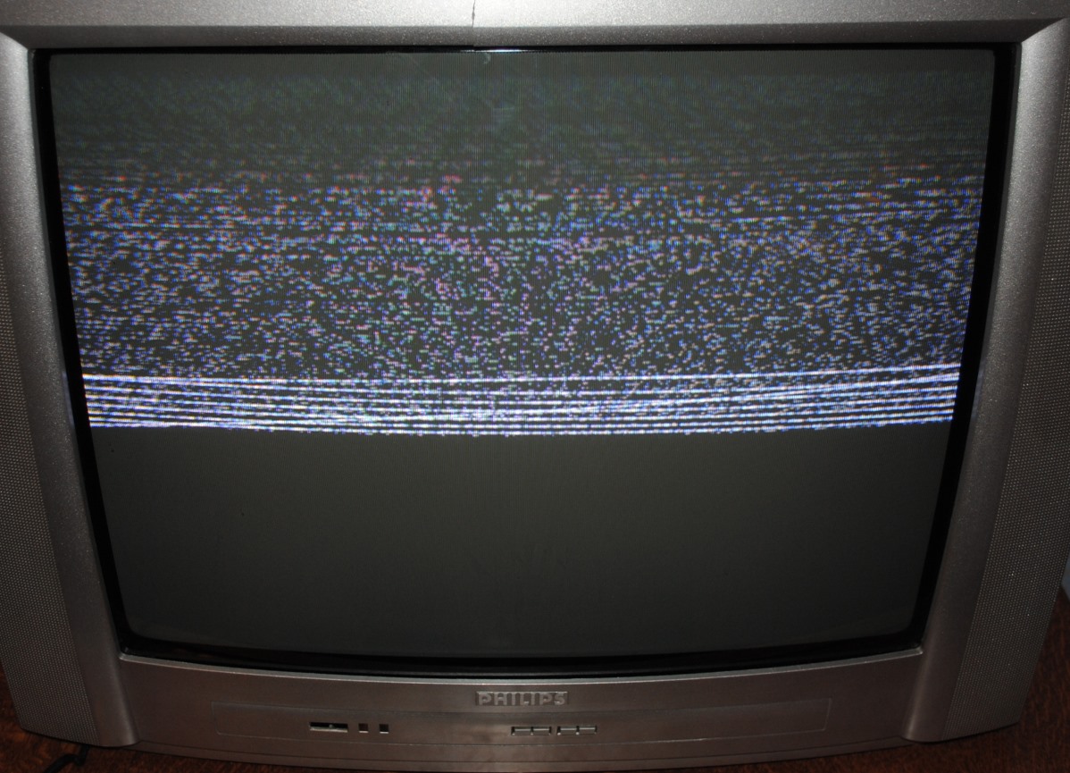

Philips 25PT4456/48,шасси L9.1E AA проблема с кадровой.
S-Chub70
Сообщения: 212
Сообщение #1 От 30/11/2016 21:58 цитата
прцессор SAA 5564PS/M3/0182
память 24C08
БП MC44603AP
кадровая STV 9379FA
синхронизация TDA8844
неисправность на фото.
ОС издаёт хаотичный треск,
напряжение на кадровой: 2,4 нога + -12,6в(должно быть 11в),на 3 +50в
очень смущает напряжение СР-165 вольт(должно быть 130 или 140 в).
Что сделано:
подставлял другую ОС, заменил электролиты в обвязке кадровой и MC44603,без изменений,прозвонил все диоды в кадр.
Осциллографа к сожалению нет.
куда дальше копать? прошу помощи профи.

1. ESR электролита в минусе питания кадровой.
2. Обрыв диода в цепи "Ц-Б"

S-Chub70 писал:
С БП сначала разберись.
Не удивительно - могло и STV 9379FA убить...

Напряжение, как ты его назвал СР 160 вольт,-может электролит высох в этой цепи,-поэтому твой прибор показывает неправильно.
Ну и кадровую микросхему поменять, имхо.

S-Chub70, сначала проверь кондёры в б.п.ESRметром,должно быть В+140,если есть кадровая микросхема то подставь.

подключил лампу, на +В четко 140 вольт,ставлю обратно в телик,163в.,вообще ничего не понимаю

Почему бы не попробовать обычные по полтиннику (TDA8172, TDA8177, LA78040-78045, AN5522. STV9302, STV9379 и др.) с минимальной переделкой - отключить от схемы 3 вывод и соединить его с 6 выводом конденсатором 100,0х35 (+ на 6).

В сторону осцила, смотреть размах импульса на накале, потом напряжение питания видеоусилителей померить. Если там в пределах нормы, то заменить кадровую микросхему.

1.Проверить исправность диода 6403. Часто обычная " прозвонка" тестером выводов 4/5 указывает на неисправность кадровой мс 7401.
2.Интересно увидеть (по-пиново) напряжения на выводах кадровой мс.

Еще раз заменил С2530 и С2540,поставил комповые 105 град. В+ стало 139,5 вольт
напряжение пит. видеоусилителей 186 в.
STV 9379 по отношению к массе
1пин- +1.5в
2 +11.4в
3 + 50 в
4 - 11 в
5 + 1.7в
6 + 14 в
7 + 1.2 в
исправность диода 6403 проверил мультиметром,звонится правильно (выпаивал)
ДОБАВЛЕНО 03/12/2016 15:47
работа кадровой без изменений,буду искать кадровую на подставку.

заменил STV 9379FA на TDA9302H,кадровая заработала,телик работает
и показывает хорошо
НО....хаотичный треск,рокот в ОС остался,громкостью не перекроишь,
все напряжения в норме,такое ощущение,что лопнул феррит и он вибрирует и трещит.,но почему трещит хаотично ???
визуально никаких трещин на ОС нет,в рабочем режиме простукивал ОСку, сжимал пальцами.......Изменений
в треске ОС нет. Нужно подкинуть ОСку,???

Если клиент дает согласие, - заменить ОС-у однозначно.

VStar47, а как же насчет съекономить денег клиенту, почему бы не проклеить осу.
