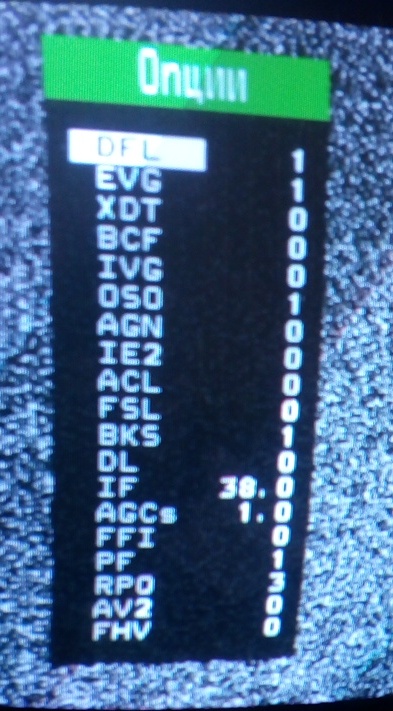

Здравствуйте.
Телевизор Витязь 37 CTV 6623-1T.
Шасси МШ-93S
Процессор TDA9351 PS/N2/1i0761
При включении телевизора появляется растр на долю секунды и затем гаснет. Все напряжения в норме, высокое есть.
До этого по словам хозяйки во время работы телевизора самопроизвольно появлялось техноменю, она нажимала на пульте какую-то кнопку (наверное ESC), меню пропадало, но затем снова появлялось. Телевизор при этом нормально показывал телепередачи.
Мне удалось войти в техноменю замыканием перемычки XN1. Но когда выхожу из техноменю, растр гаснет снова.
После выхода из техноменю телевизор не реагирует на кнопки и пульт. Ниже я привожу скриншоты меню.
  nastrojki.jpg  143.42 КБ  Скачано: 618 раз(а)
  opcii.jpg  137.33 КБ  Скачано: 513 раз(а)
  tuner.jpg  183.52 КБ  Скачано: 518 раз(а)

Выставь опции
EVG - 0
AGN - 1
IE2 - 1
DL - 1
IF - 38.9 (в зависимости от типа тюнера - может и 38,0 быть)
Поменяй С114.
Поменяй кнопки локалки.

Shurik12330
Сообщения: 123
Сообщение #8 От 08/04/2017 21:08 цитата
STIPLER, спасибо!
сперва поменял С114 , вместо 100 мкф поставил 1000, как прочитал здесь на форуме, не помогло. Затем повесил резистор с 34 ноги на землю 1 кОм, после этого перестал экран вообще зажигаться, убрал этот резистор.
А вот поменяв опции как вы писали, все заработало!

STIPLER
Халтурщик
Сообщения: 5865
STIPLER
Сообщение #9 От 08/04/2017 21:22 цитата
Shurik12330 писал:
кнопки локалки все работают корректно
Поменяй или отключи, а то техноменю опять вылезать будет.
С114 меняется для предотвращения дальнейших слётов памяти.

Сообщение #13 От 08/04/2017 21:54 цитата
ТС просто не сталкивался с тем, как текут кнопки. Может сутки работать нормально, а потом временная утечка с какой-нибудь командой для аппарата. Не пользуешься клавиатурой - отключи ее.

Shurik12330
Сообщения: 123
Сообщение #16 От 08/04/2017 22:21 цитата
Yuritsh писал:
Shurik12330 писал:
ну не знаю... каждая кнопка работает как положено
Тогда объясни, каким образом у тебя сервисное меню вылазит?
Я понял. Команды от кнопок дешифруются в зависимости от сопротивления и при плохих контактах может получиться имитация перемычки XN1, которая подключается через 2,2 кОм к 7 выводу процессора.
