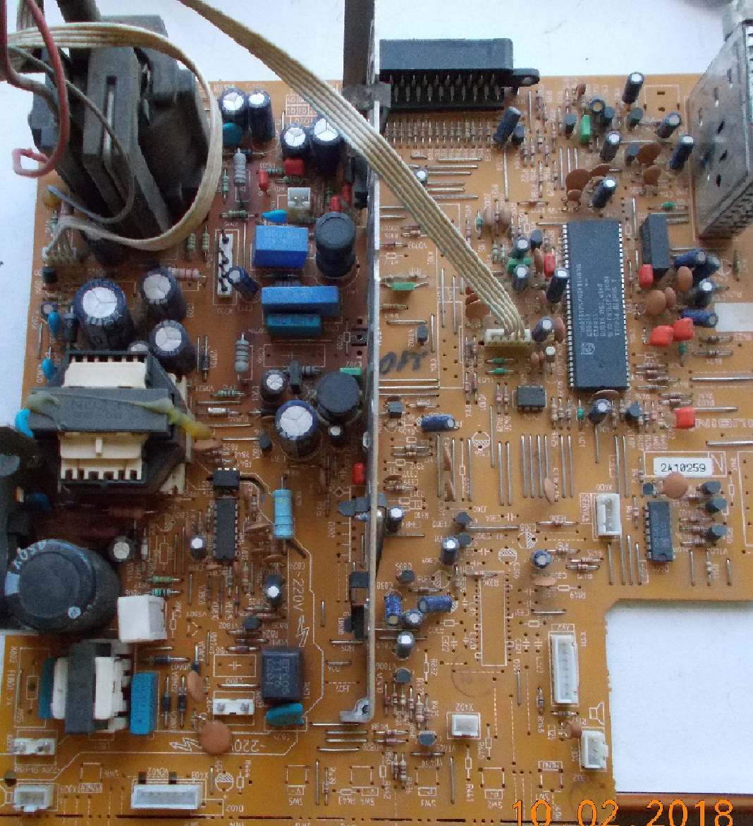

Сообщение #1 От 15/02/2018 20:22 цитата
равнодушие неодобрение Телевизор вытается включиться и никак. ИБП проверил, заменил активные элементы. Не помогло. Нагрузки не коротят...
Проц. TDA9381PS/N2/1I0836
...........IN74HC164AN
память 24С08Ц6
контр в БП - TDA16845
транз. БП - BU2508DF
cтр.тр. - P6NK60ZF P

Плата ТВ Рубин
ДОБАВЛЕНО 15/02/2018 22:23

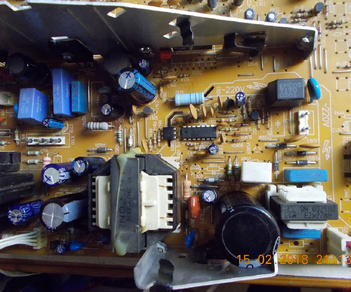

Фото части ТВ - ИБП.

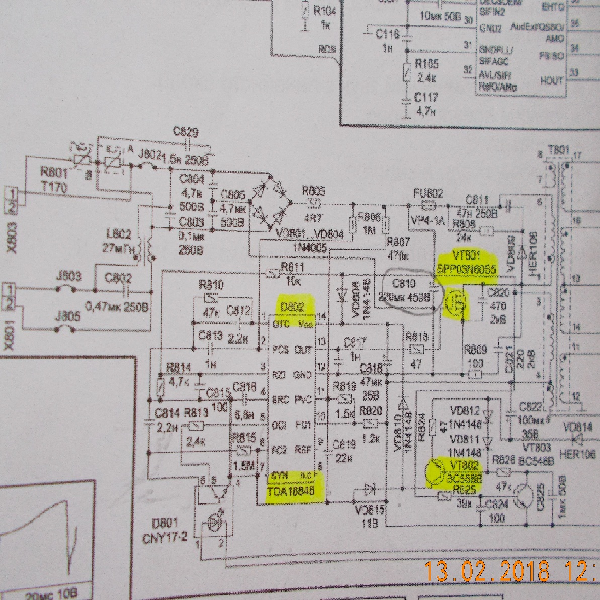

ДОБАВЛЕНО 15/02/2018 22:37
Схема блока питания.

виктор-теледоктор
Сообщения: 13900
виктор-теледоктор
Сообщение #3 От 15/02/2018 23:28 цитата
Slava2012T писал:
равнодушие
Должно быть наоборот.
Электролиты в БП менял?На сетевой банке какая напруга?

... R844 по полоскам 13,4 Ома, а по измерению тестером 139 Ом
(отпаял его совсем). Но в схеме на "Рубин" 55М10 R844 не нашел...
Сколько оно (сопротивление) должно быть на самом деле?

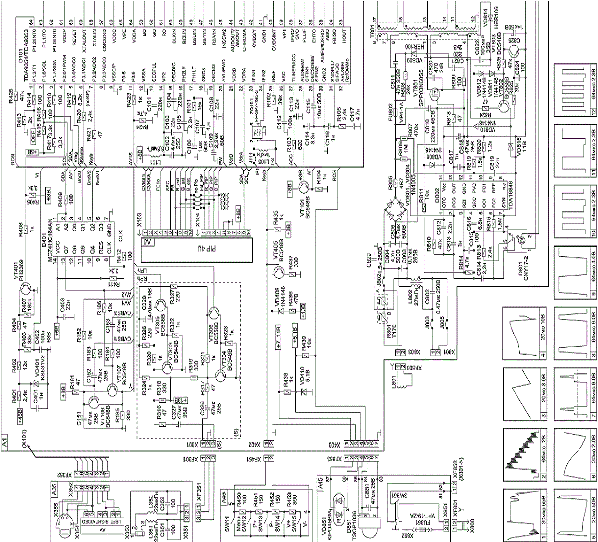

Схемы на "Рубин" 55М10-1 у меня и в интернете нет...! равнодушие
ДОБАВЛЕНО 16/02/2018 18:46
... Да я сам понимаю, что что-то с импульсным блоком питания не лады...!
В обвязке оптрона сдается мне непорядки..., в защите (ОСв)...
Сейчас буду смотреть.

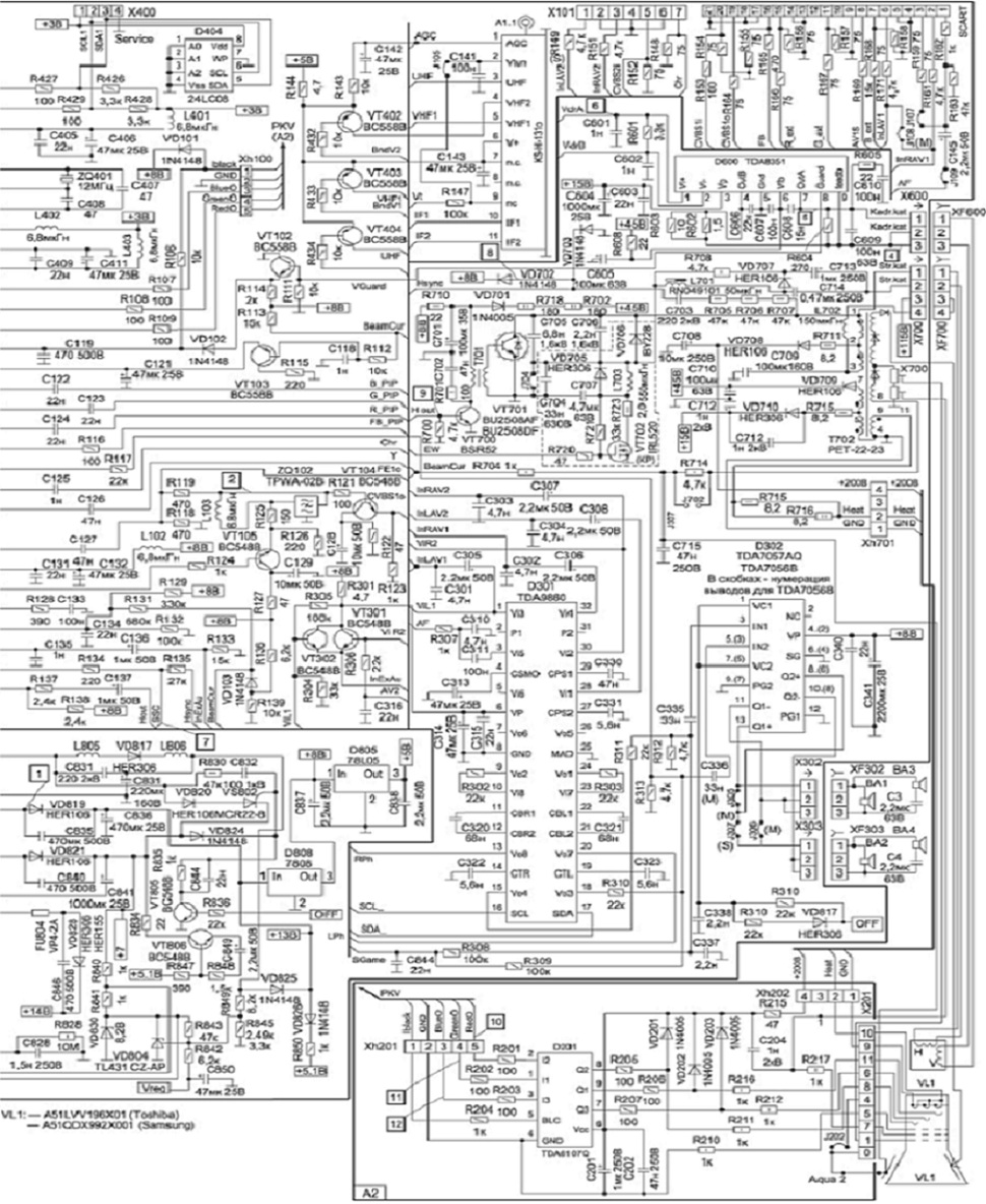

ДОБАВЛЕНО 16/02/2018 19:04
... Это схема с Инета... "Рубин" 55М10 (а у меня 55М10-1).
ДОБАВЛЕНО 16/02/2018 19:05
Продолжение.
