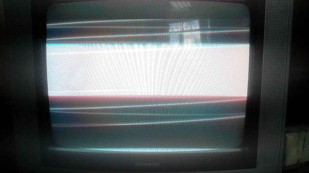

ERISSON 1407 шасси 3P51, белый экран.
JasonX
Сообщения: 21
Сообщение #1 От 31/05/2018 10:04 цитата
Состав шасси:
Main - 5800-A3P511-03
UOC - TDA9381PS/N3/3/2009
Memory - FM24C0WP
SMPS - CQ0765RT
Vertical - STV9302A
ТДКС - BSC25-N1647
НОТ - 2SD5023
RGB Amp. - 2SC4544
Sound - TDA7056A
Изначально не включался в ДР. При вскрытии оказалось, что сгорел предохранитель из-за неисправного позистора в цепи размагничивания. После замены позистора включался, но БП уходил в защиту, заменил CQ0765RT и оптопару. Появился ДР, в рабочий режим входит нормально (на лампу).
После сборки экран засвечен белым цветом и видны ЛОХ.
Перед сборкой аппарата, собрал все на столе, экран был синий, меню отображалось нормально.

+200 на ВУ?

Возможно шлейфы попутаны
JasonX писал:
...Перед сборкой аппарата, собрал все на столе, экран был синий, меню отображалось нормально.

+200 на ВУ?
1,8В
Спс.
JasonX писал:
Я все сфотал, перед разборкой, всегда так делаю. улыбка
ДОБАВЛЕНО 31/05/2018 11:25
Решил проблему, разъем шлейфа питания ВУ не пропаян был.
Теперь все работает, спасибо за подсказки, тему можно закрывать.

Все нормально, кольцевая трещина была.
