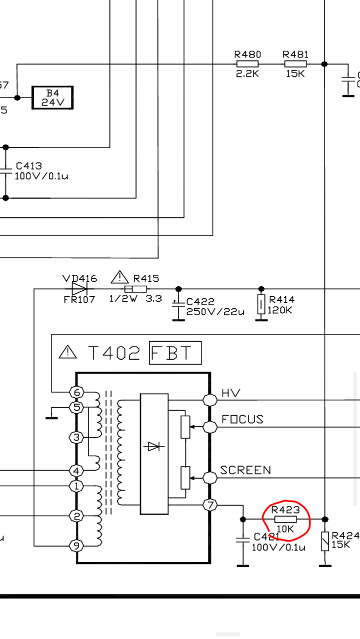

Китайский телевизор шасси не понятно надпис на плате
BSC7.820.299-A
БП собран на М/С B20138/OB2269AP и полевой транзистор SC6N60P
HOT 2SD2499-
FBT BSC25-N0592/T9XX004J-R
КИНЕСКОП HUAFEI-A51ERS57X440
ОС- AT7400/Z10/50001EA10233/HUAFEI
ПРОЦЕССОР TOSHIBA-OD-196 8896CSNG7E63
Память FM24C16A
ТЮНЕР ET-6V01E-CV100K/1107016 QC06
ЗВУК AN17821A
При вклучении цикает и дымит резистор R423 10K и напряжение +В падает до 45-50в а если отключить выходной каскад от БП то напряжения на выходах БП нормализуеться
под подозрением T402 ТДКС BSC-25 N0592
тока заменить и проверить не чем.и где еще копать ? ..схему данного шасси не нашел.знает кто ?

Выводы ТДКС и мс Кадра были холодные пайки ...всё припаял

Прочитай на форуме как проверить ТДКС,а вообще то проверь цепи питания все,а БП на нагрузку с откл.СР и КР.И выложи пит.напруги какие они.

Сообщение #4 От 13/09/2018 14:46 цитата
[quote="непоседа"] а БП на нагрузку с откл.СР и КР.И выложи пит.напруги какие они.[/quote]
БП если отключить выходной каскад СР то напряжения на выходах приходят в норму т.е +В 110в

напряжения на выходах БП с отключеной нагрузкой (выходной каскад СР)
+В 112в, 25.5в, 12.5в, 8.5в

Столько текста. Понятно же, что ТДКС сдох, раз этот резистор дымится. Или с подобным не сталкивался , например, в GS - LG?

Сообщение #6 От 13/09/2018 16:30 цитата
100% ТДКС.

Сообщение #8 От 11/02/2020 12:24 цитата
Поставил китайский универсальный ТДКС типа HUAMEI 21A телек заработал хотя по началу были некоторые трудности а имменно на 4 вывод тдкс на плате должно было поступат перемменное напряжение 18,7в через резистор 10к и стабилитрон поступает на 12 ногу процессора(FBP IN) без этого растр полностью не откроется я в место 18,7в подал ~13в и телек заработал.....да еще на универсальном китайском ТДКС-е вывод накала (HEATER) обозначен как Flament а вывод AFC как Pulse

Сообщение #13 От 11/02/2020 23:44 цитата
И все таки я не понял что за "FBP IN" такое, что без него растр польностью не откроется ?
