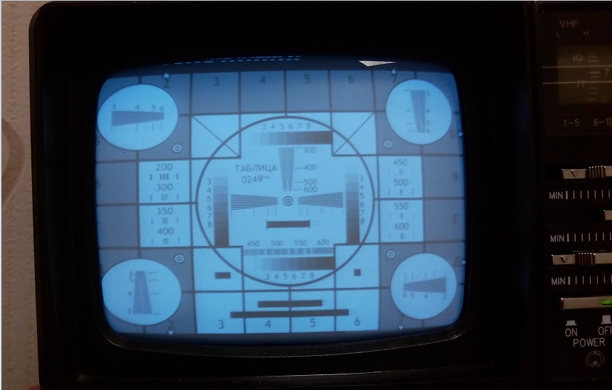

Но у него нелинейное изображение. Я вот тут старенькую Книгу Радиомастера Лабутина за 64й год прочёл, там он описывал подробно таблицу для чернобелых ящиков 0249 (её ещё где-то когда-то ТИТ называли https://pandia.ru/text/78/268/images/image001_93.gif). Открыл я эту таблицу на хайхаЕ - а она нелинейная выходит. Левый край у неё вытянут по горизонтали (относительно вертикальной линии по центру экрана) и боковые круги слева как лежачее яйцо, центральный круг тоже странной формы, а вот правые круги по бокам вроде как ровные.
Ну и вопрос собственно: какие номиналы (поз.наименования) необходимо поменять, чтоб найти "линейность по вертикали", "линейность по горизонтали", "размер по горизонтали"? У телика есть 4 подстроечных резистора - частота кадров, частота строк, напряжение на стабилизаторе 12В (по питанию) и размер по вертикали. Ну и магниты кольцевые на отклоняйке, которыми можно изображение гонять по экрану.
Точно дело не в динамике, что у горловины трубки стоит, он с экранированной магнитной цепью, и его убирание из корпуса не помогло.
Я так понял, что обвязку ка2913А трогать не нужно (видеоусилитель+ПЧ ЧМ), а все параметры изображения лежат где-то в районе ка2133.

Сообщения: 7608
| Проблемы линейности по горизонтали как правило связаны с выходным каскадом строчной, от микросхемы в линейности обычно ничего не зависит. |

format.c

| format.c писал: | | БЕЗЫМЯННЫЙ, это обвязку q301, q202 надо перебирать, я правильно понял? То, что привязано к ТВС? Что можно примерно проверить? | Самое неприятное во всей теме - нет измерений. Там по-моему 10,5в питание со стабилизатора. И потом такие искажения бывают от подкороченного флайбека, только фотки нет и судить сложно.
Второе - НОТ греется или нет? И не менялся ли он? На что?
Одно ясно - девайс перешел из одних "талантливых рук" в "другие". |
format.c
jonster, где чего измерить? Скажите точки - данные сделаю.
Ящик питается от 15В при батарейках, от БП питается от 12В. После стабилизатора оригинальный номинал напряжения я вообще не знаю, но в данные даташитов по питанию на обе микрЫ вписываемся.
Флайбек - не знаю что такое. Катушки отклоняющей системы (ОС) поди?
Фотки нет неизвестно чего, но сделать всё можно, смартфон ж, ули. Если имелся в виду снимок с экрана с таблицей 0249 - он вот внизу. Сделано через врезанный AV с цифроприставки. Формат выставлен PAL, 4/3 full. Это вот - максимум, чего я добился регуляторами. Было по горизонтали растянуто оч сильно, сейчас границы картинки чётко по бокам, если уводить магнитами на ОС - сдвигается изображение и видно границы. Но заузил изображение я именно регулятором по питанию, по-другому здесь никак нельзя заузить. Вертикальный размер выставил регулятором до получения примерных пропорций, чтоб хоть как-то напоминало круг, а не яйцо.
НОТ - не знаю что такое. Если радиатор силового транзистора стабилизатора имеется в виду - за час работы ощутимо горяченький, градусов 50. Рука спокойно терпит. Если микра 2133 - едва тёплая за тот же час работы.
Или что-то другое имеется в виду? ОС тут не менялась, пайки заводские. Гари снаружи не видать, нагрева в работе сильного не чуется... Силовой транзистор стаба питания тож родной, называется 614 вместо ksa614y, непаяный. Видать, кЕтайская ревизия оригинала.
ТВС не греется.
Потребляемый ток ящика - 478мА при средней громкости, яркости и контрастности.
Девайс перешёл из одних талантливых рук в другие - инфа146%, true. Куплено в качестве кота в мешке на авитах. А я сам п..дец какой талантливый)). Однако лечение искривления картинки найти не могу. Потому и пришёл к вам.

Сообщения: 17969
| Да вроди для этого класса тв тем более китайского лучше вы врят ли сделаете.При производстве этого телека ставилась задача чтоб он хоть что-то показывал и пофиг было на линейность. |

| format.c писал: | ... Вертикальный размер выставил регулятором до получения примерных пропорций, чтоб хоть как-то напоминало круг, а не яйцо.
... А я сам п..дец какой талантливый)). Однако лечение искривления картинки найти не могу. Потому и пришёл к вам. | Ну если вертикальный размер (а равно линейность) пришлось выставлять, то и так ясно - моделист-конструктор ваял.
С n maxом абсолютно согласен - там нет регулятора линейности строк, какой ставился в старые добрые времена на Юностях и им подобным ч\б-ящичках. А потому выставить правильно линейность строк тут нет никакой возможности, нет регуляторов.

format.c
| jonster писал: | | format.c писал: | ... Вертикальный размер выставил регулятором до получения примерных пропорций, чтоб хоть как-то напоминало круг, а не яйцо.
И талант ко всему прочему не подменяет знание системы, в которую залез.
Будь ты (Вы) трижды заслуженным электриком, но ... пироги ты наверняка тоже скверно печешь.  |
Вот это уже на тралленх больше походит, уважаемый jonster . Толстенько)).
В курсе я, что регуляторов линейности здесь нет. И размера по горизонтали тут без танцев и не через жопу не отрегулируешь, о чём выше писал уже. Пришёл я в эту тему именно узнать, какими нерегулируемыми элементами схемы можно повлиять на это, если можно вообще. Ну мож кто заморачивался, мало ли?!
Обычно в схемах всегда были подборочные детали, которыми подбирались режимы при прочих равных... Правда, это при советах в основном было. Хотя не, тюнеры-усилители класса АВ для домкино и по сей день их имеют.
n max, в качестве эксперимента я подносил к отклоняющим катушкам с левой стороны (где неровность) намагниченную отвёртку. И изображение исправляется. Но не хоронить же в телике отвёртку))).
upd
Ну ладно, фиг с ним. В принципе, на реальном изображении не шибко уж в глаза бросается. Пусть будет так, как есть. |
