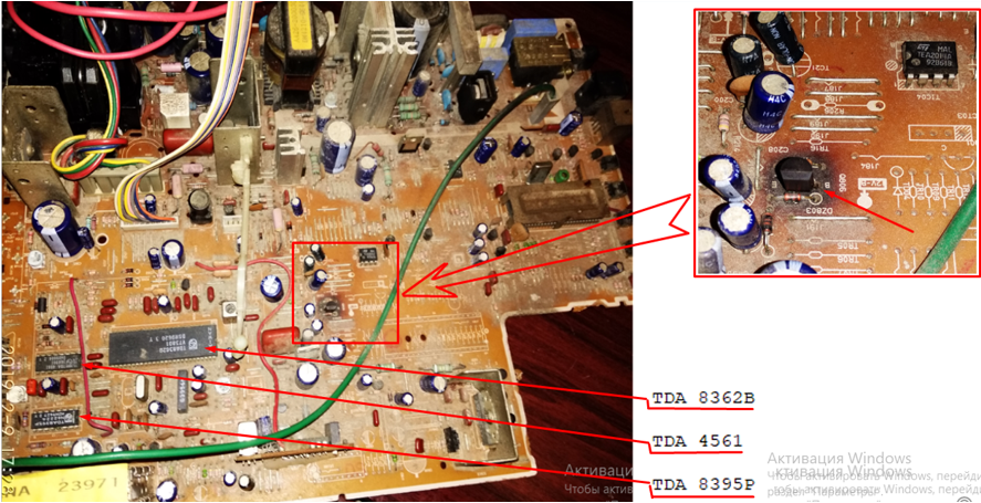

Samsung Ck-5035ZR шасси P69SA1
Прцессор: SIM-135-2R
Строчный трансформатор: FCM-20A015
Кадровая: KA2131
Блок питания: STR S6707
Строчная: SEC D5072
Secam: TDA8395
Delay: TDA4661
Видео: TDA8362B
TV/AV: TEA2014A
Телевизор включается, СР и КР запускаются, растр есть, управление работает (меню: яркость, контрастность, цвет, настройка каналов). Нет изображения и звука, подключал спутниковый тюнер по НЧ, с пульта переключаю AV/TV - изображения нет.
Схему скачал, но качество плохое, не вижу где какие напряжения нужно мерять. Внешний осмотр платы внимательно осмотрел под лупу на наличие "холодной пайки", все что было подозрителько пропаял. Электролиты в блоке питания и вокруг процессора, а так же возле ВЧ-входа и разъема скарта проверил (было несколько подсевших заменил на новые). В одном месте (на фото показал) грелся транзистор С2331, выпаял проверил звонится как годный (впаял назад), возле него проверил так же диоды.
Уважаемые мастера, подскажите куда "копать", что проверять в моем случае. Сам в прошлом радиомеханик, но в очень далеком прошлом, лет 20 назад и то занимался ремонтом советских телевизоров. Многое забылось, осциллографа и генератора видеосигнала нет. Буду благодарен за любые напутствия и подсказки. Заранее всем спасибо.

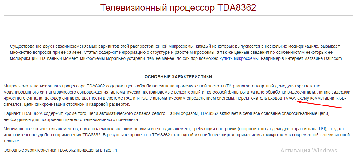

Я так понимаю, что раз нет и звука то проблема болше всего таится в радиоканале, на этом шасси он собран в МС TDA8362B, здесь же и переключатель входов TV/AV, так? Или переключатель входов TV/AV это МС TEA2014A - поправьте пожалуйста если я не прав.
А даташиты посмотреть?

sergstesh, меряем,TV: 5н TEA2014 ---- 0,31V, 16н TDA8362 ---- 0,38V.
AV: 5н TEA2014 ----7,6V, 16н TDA8362 ---- 7,55V. TEA2014 -Это ,,подчинённый", а кто ,,командир"?
Так смотрел, судя по описанию характеристик МС МС TDA8362B (скрин приложил), то переключатель входов TV/AV находится в ней. Но и МС TEA2014A ,если правильно понимаю, тоже служит для переключения TV/AV.

Сообщение #20 От 12/02/2019 16:38 цитата
TDA8362 можно заменить на TDA8361, без буквы. TDA8361 без Секама, а так 1 в 1. И да, сколько на катодах? 140? 180? Отсюда и делаем далее выводы.
