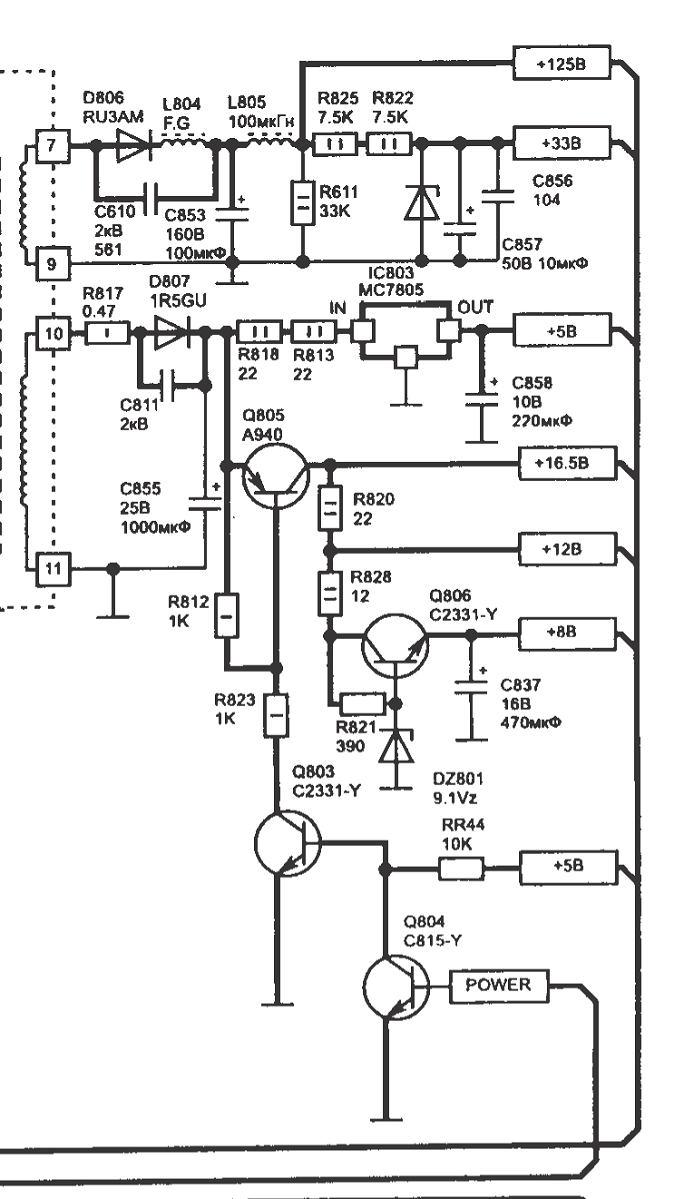

Сообщение #26 От 13/11/2019 09:39 цитата
Люди - прошу подтвердить: у меня почти такая-же схема (телетекст другой), такое-же с виду шасси, так-же нет изображения но кинескоп свистит.
напряжения следующие:
125В (на плюсе С853) = 155В
(C855) = 18-19В
16.5В (Q805 ) = 1.7В
12В (R828) = ...
5В (вывод out IC803) = 5В
8V (Q806 e) = ...
Предполагаю - что выбит Q805, но вопрос в другом: а не завышены ли напряжения (155В)? Надо ли с этим что-то делать? И что? Может они завышены из-за отсутствия нагрузки, - когда цэпи 12В подключится и кинескоп включится - напряжения войдт в норму...

Сообщение #27 От 13/11/2019 10:44 цитата
Levontay,
Это как понять?
Сам как думаешь? смех

Подскажите пожалуйста: заменяемый транзистор - A940, и он на 150 вольт, а по схеме там не больше двадцати, обязательно ли его высокое напряжение? Почему производитель выбрал такой завышенный? У меня нет на замену подобного транзистора на высокое напряжение, но есть на 30 и выше, есть совдэповские KT817Г - как посоветуете?
grek2k
Сообщения: 320
Сообщение #31 От 13/11/2019 13:08 цитата
Попробовать ничего не мешает.

Сообщение #32 От 13/11/2019 15:12 цитата
Levontay, меняй,только сначала С 852 замени на новый и НОТ тоже.

Сообщение #33 От 14/11/2019 18:36 цитата
Проверил на пробой Q402, оказался не пробит, p-n-переходы целые. С411 тоже не пробит.
Заменил R826, C852, C853 и C855, и изображение появилось! Напряжение под нагрузкой на линии 125 В стало 126 В, на линии 16 В : 16,7 В.

Сообщение #34 От 15/11/2019 13:10 цитата
Транзистор во вторичке заменил - появилось напряжение на канале 16 равное 11-13 вольт, - это из-за того (я думаю) - что большое потребление по каналу 8В. По этому каналу я отсоединил (-нял) "10 Video - TDA8362B" и ещё одну нагрузку, и напряжение 16В появилось. Здесь нужен ваш опыт: это говорит о слабом блоке питания или о проблемах в нагрузке? И дефект плавающий - то с одной подключённой нагрузкой а с другой - отключённой напряжение нормальное а потом произвольно меняется, то - наоборот - не разберёшь.
Далее - отключилась горячая часть, так-что теперь вообще ничего нету. По микросхеме SDH-209B вообще в сети только странный PDF с тремя почти одинаковыми схемами без напряжений - если есть какой-то гайд по этой микросхеме - прошу направить - наверняка кто-то ломал голову. И схема БП - "ужасная".
Пока подал на С852 12В - но изменений не появилось. Между входным кондёром и трансом подключил предохранительную лампу последовательно - на несколько секунд загорается и тухнет, но на выходе напряжений не появляется. По микросхеме напряжения следующие:
