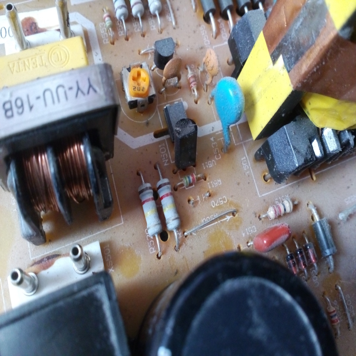

Здравствуйте уважаемые мастера по CRT-ТВ.
Исходные данные:
Имеем тв. Сколько лет ему-не помню уже. На данный момент состояние: при отсутствии сигнала имеем синий экран. Присутствует несвойственное обычной работе мерцание. При подаче сигнала с тюнера на экране видно что-то похожее на белый шум. Звук при этом нормальный.
Искажений геометрии картнки нет. Менюшка в любом режиме отображается без искажений. Тюнер на другом телевизоре корректно работает- к нему претензий не имею. Тюнер подключаю через скарт.
Тема по ремонтам вообще не моя, я срт тв не чинил никогда ( в основном компы, ноуты и т.д.) Как оно работает знаю лишь в большом приближении. Знакомые мастера отказались мотивируя "я такое уже давно не чиню" и посоветовали сдать на вторсырье и купить ЖК тв
конечно если там электролиты в бп подуло - это понятное дело починю. Если что более сложное наверное будет проще разобрать его на зч, т.к по утверждению опять же знакомых -запчастей на них уже тяжко найти.
Фотки изо могу выслать электропочтой всем желающим, лимит на файлы у меня давно здесь закончен.
Вопрос первый: есть ли кто из Запорожья, кому не лень таким музеем заняться?
Я заберу на машине отвезу к телику и верну туда откуда забрал.
Если нет желающих, тогда придетс разбираться самому и возникает вопрос второй, куда копать после БП?
UPD: Скинул крышку. Шасси S65A. |

P.P.S. Емкостя на майне стоят CAPXON, визуально красивые. Для начала наверное думаю стоит выпаять с целью ёмкость/ESR проверить. |

Mr-Prof, Не снимай F-BOX не нуна
Возьми фен и фриз и определись,а прожарить станцией и на месте можно. |

Начитавшись форумов просто прожарил проц и все сразу заработало.

Спасибо, товарищ! Твой совет сработал. Таки прогрел без фанатизма проц и все заколосилось. Спасибо еще раз. Теща от меня отстанет наконец  |
