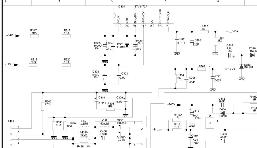

При включении телевизора через 20-30 минут постепенно растет полоска на растре
в верху на экране такое ощущение как будто кадровая микросхема перегревается
или увеличивается сопротивление кадровой катушки.
когда телевизор выключить он остынет и опять включить изображение опять нормальное потом постепенно растет полоска на растре.
на холодном телевизоре сопротивление OC 9.5 ом, когда полоска появляется то 10.7 ом
она имеет три вывода одна половинка 4 ом, вторая половина 6 ом.
кадровый импульс со временем искажается на пике ступенька образуется с искажением когда появляется полоска
STV8172A менял на новую STV8172A полоску на холодном показывает с искажениями
скорее всего подделка не настоящая STV8172A .
питание +14 в, -14в есть точнее +13,95, -14.12.
входной кадровый импульс 1.15-1.25 B
поставил старую STV8172A на термопасту
ТАК вот в чем именно проблема:
искажения импульса т.е неисправен процессор TDA11136PS/N3/3/;
неисправность микросхемы STV8172A кадровая ;
неисправность кадровых катушек.

напряжение на микросхеме +13.95, -14.12 радиатор нагревается как утюг пальцем нельзя держать
неинвертируемый вход идет на 7 вывод, ну короче пила с размахом 1,25B
а инвертируемый вход идет на 1 вывод пила с размахом 1,25B
по сути импульсы одинаковые по форме что там пила что там пила, 7-1 выводы.
но импульсы нельзя проверить при отключении кадровых, уходит в защиту
чтобы проверить искажается или нет
в других телевизорах можно здесь нет
кратковременно проверял пока не отключалось
пила приходит на 7 вывод ,и выходит через 1 где то 1B

nadio, на 6 пине сколь.
nadio
Сообщения: 40
Сообщение #15 От 18/02/2020 19:37 цитата
6 вывод питание выходного каскада
по памяти импульсное такое же как выходного каскада
58.7B по VPP,
Umax+43.7B
