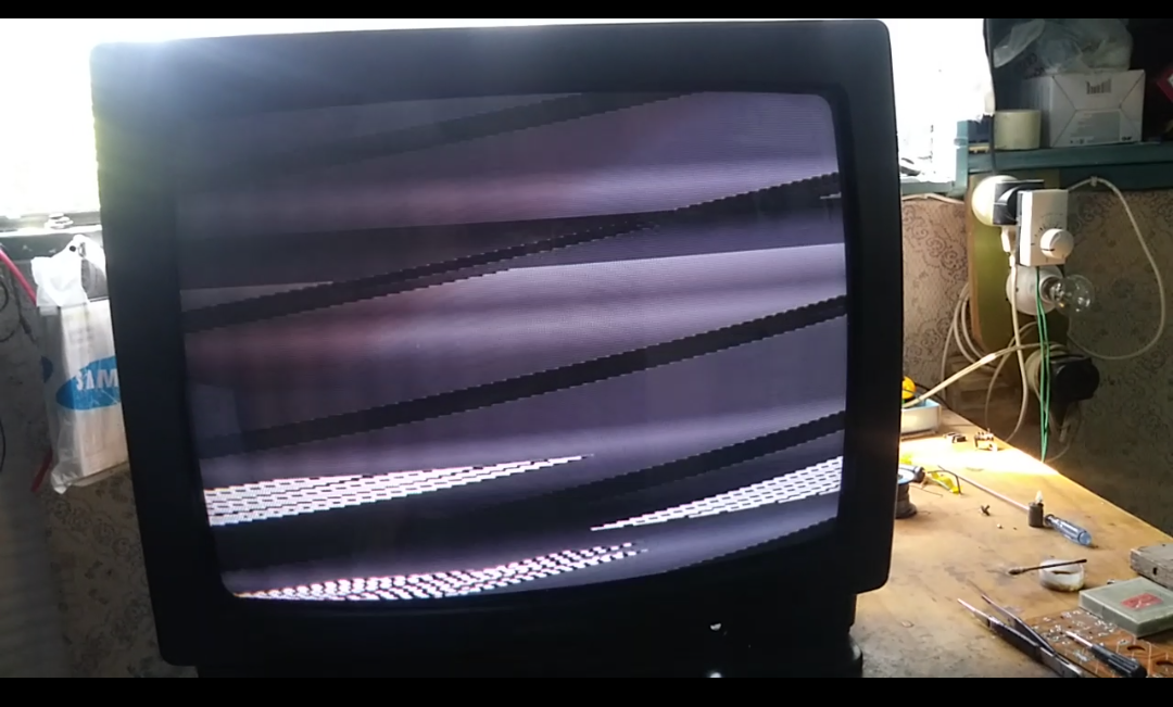

Пришел с пробитим HOT- ом 2SD1650
первым делом заменил маленькие кондери в БП С508, С509 47мф и 10мф соответсвенно и на вторичках БП по цепи +В 112в заменил все емкости 160в 100мф. потом проверил пленочный кондер в цепи коллектора НОТ оказался в норме (проверил отпаяв от схемы ESR метром-ом)
потом проверил ОС на кз сопротивление катушек 3 и 15 ома СК КК соответственно
потом заменил транзистор 2SD1650 на MD1803 (других не было) телек запустился. температура транзистора в норме напряжения на выходе БП +В в дежурке 112в а в рабочем 107в еще на выходе БП в дежурке 17в а в рабочем 18в (наверное так задумано производителем)
Но телек работает ...тока пропадает несколько секунд синхронизация при включении ТВ и при просмотре тв по каналу AV
например когда переключать каналы на "спутниковом тюнере" подключенном по AV входу.
м/с IC801 HC4066BE заменил без результатно
TA8759BN и память TC89101P заменил тоже без результатно...
где еще копать ?
Вот так выглядит когда пропадает синхронизация

Сообщение #2 От 04/09/2020 11:12 цитата
Схема есть тут http://archive.espec.ws/section664/file17075.html

Ulises87
Сообщения: 333
Ulises87
Сообщение #5 От 04/09/2020 14:10 цитата
оказалса кто то в место конденсатора 50в 2,2мф поставил 25в 470мф. С440 на 33 ноге видео проца IC401 TA8759BN
C440 поставил на место все так как на схеме и телик работает нормально...
один дефект решен..остался еще один дефект ТВ не принимает канали надо выломать контурный конденсатор и на место поставить внешный конденсатор тока какого наминала поставить ?
и какая по схеме контур АПЧГ ?
L207 или L208 ?

С чего взял? При неисправности этого контура каналы, как правило, прекрасно принимает. Правда, настройка уходит. Может, у тебя тюнер неисправен, или нет Uнастройки +30в.например?

Сообщение #16 От 05/09/2020 05:39 цитата
диапазон у нас VHF и UHF

Сообщение #18 От 05/09/2020 08:59 цитата
замена тюнера TUGE1EC79R. на точ но такой же с разбора решила проблему, телек прекрасно работает и принимает канали, кстати выломать контурные емкости не пришлось уш тем более "крутанут" сердечники..
всем спасибо тема РЕШЕНА
