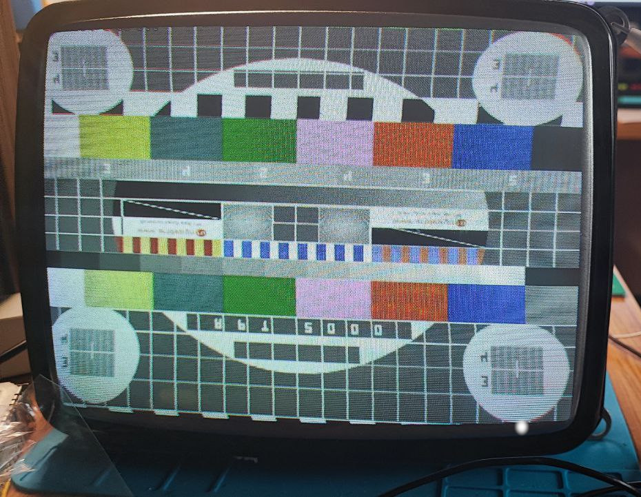

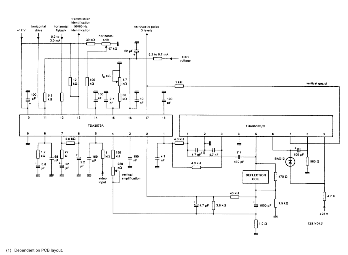

Имеем игровой автомат с выпотрошенной развётркой. Игровой контроллер выдаёт сигнал в RGB. Была ищготовлена кустарная развёртка в составе:
синхра TDA2579
строчная TDA8143 MD1803dfx
EW-корректор TDA8145
Кадровая TDA3653
Собственно, проблема с кадровой - вверху изображение явно растянуто. Подбор всех параметров позволяет в соновном скорректировать линейность внизу, но не вверху. Подскажите, пожалуйста, кто имел опыт с этой микросхемой - как можно извернуться. Схема построена на базе даташита.

В питании кадровой сомнений нет? А то в даташите конденсатор по питанию не указан как само собой разумеющееся.

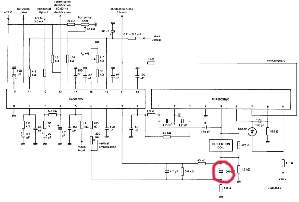

AngryGnoM, ЭТОГО товарисча поменяй. Только обязательно поставь НОВЫЙ.
Не помогает. Менял, играл с ёмкостью - но верх так же растянут

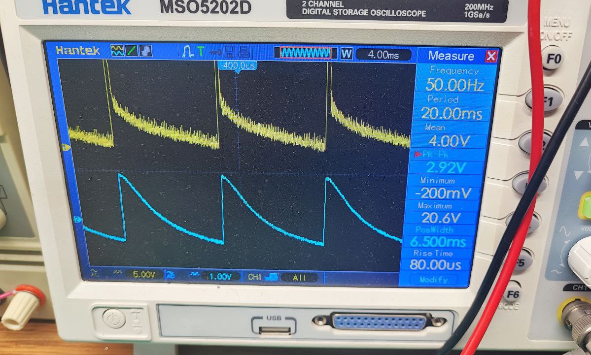

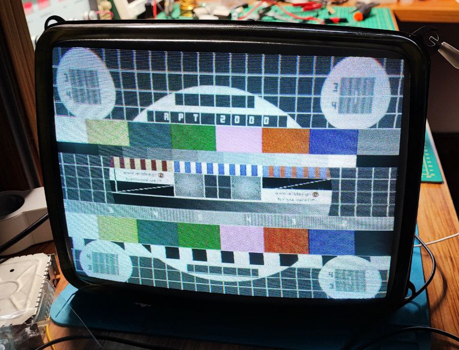

Перекинул концы кадровой - предсказуемо растянуто снизу. Конденсатор вольтдобавки (6-8 нога) менял - не помогает. На осциллограмме сверху видно, что начало кадра задрано вверх. Второй луч - кадровая пила на 3 ноге TDA2579

AngryGnoM, а с номиналом на 3 ноге 2579 не пробовал играться? Пила там явно ненормальная.

Borek, да не, с формированием обр хода у него судя по картинкам все ок. Есть еще гипотеза, надо попробовать уменьшить 1 ом в холодном конце кадровой и переменником размера вернуть размер к исходному и посмотреть как это повлияет на линейность.

Пробовал в довольно широких пределах - размах пилы меняется, но на выходе верх так же растянут
