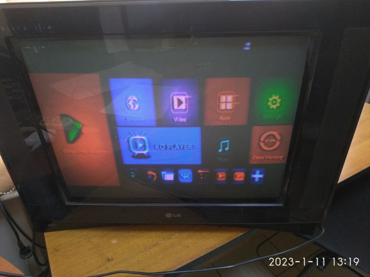

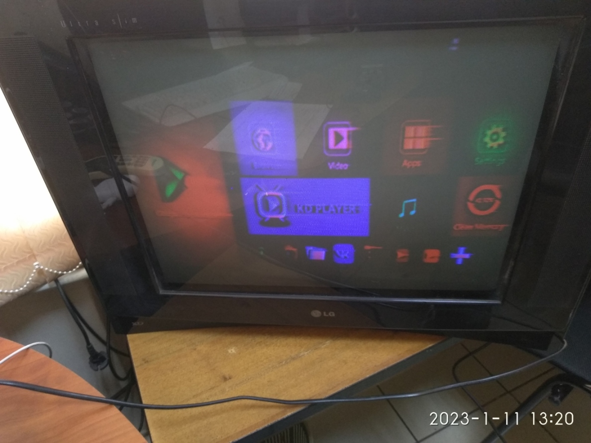

Всем доброго дня.

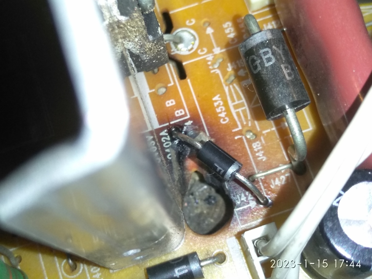

Поступил телевизор с дефектом на фото. После вскрытия обнаружен выгоревший диод в цепи модулятора строчной развертки (фото + отмечен на схеме). Причину выгорания выявить не смог - остальные компоненты в этой цепи исправны, в цепи EW-коррекции тоже все в норме - мосфет, электролит, резисторы - все цело.
Выфрезеровал прогар текстолита насколько было возможно, впаял новый диод (FR107), искажения растра ушли. Но данный диод в процессе работы нагревается до 80 градусов, при этом соседний греется всего до 55 градусов (теплограммы с тепловизора во вложениях).
В связи с этим вопрос, может у кого-то подобное было - должен ли так греться данный диод и от чего он может греться? По логике - через него по какой-то причине течет завышенный ток, возможно из-за проблемы в строчной катушке отклоняющей системы. Но участки с повышенным нагревом на катушках ОС в тепловизоре не просматриваются. По электролитам, нашел только 2 с отклонением по ESR - один в первичке ТМС, второй в БП по 12-вольтовой линии.

| freebits, D455 BY228 поменяй, походу течёт. |

freebits
| валентин-сибиряк писал: | | А кондёры С 454,С455 как себя чувствуют? |
В общем, С455 не распаян на плате. С454 заменил, но ничего не поменялось, диод греется так же.
| SerPan62 писал: | | freebits, D455 BY228 поменяй, походу течёт. |
Замена D455 BY228 также не помогла, греется все так же.

В том и дело, что таких у себя не нашел в распаях. В итоге поставил MUR460, вроде ультрабыстрый, на 4 ампера 600 вольт. Греется гораздо меньше - примерно также как D455 BY228, в одной поре. За 10 минут оба нагрелись до 60 градусов. Сейчас пару часов погоняю, посмотрю в конце насколько оба нагреются.
Все же интересно, из-за чего выгорел старый диод, от старости?) |
iv-9
Сообщения: 6391
| Старый диод был на пределе, слабый и не быстрый. Работал, грелся и сдох |

Вчера несколько часов погонял. По окончанию прогона замерил температуру на диодах - на обоих по 63 градуса было. Это более чем приемлемо.
| iv-9 писал: | | Старый диод был на пределе, слабый и не быстрый. Работал, грелся и сдох |
Да, согласен, видимо все-таки, с завода поставили диод впритык, и по току и по быстродействию. Всем большое спасибо за помощь!

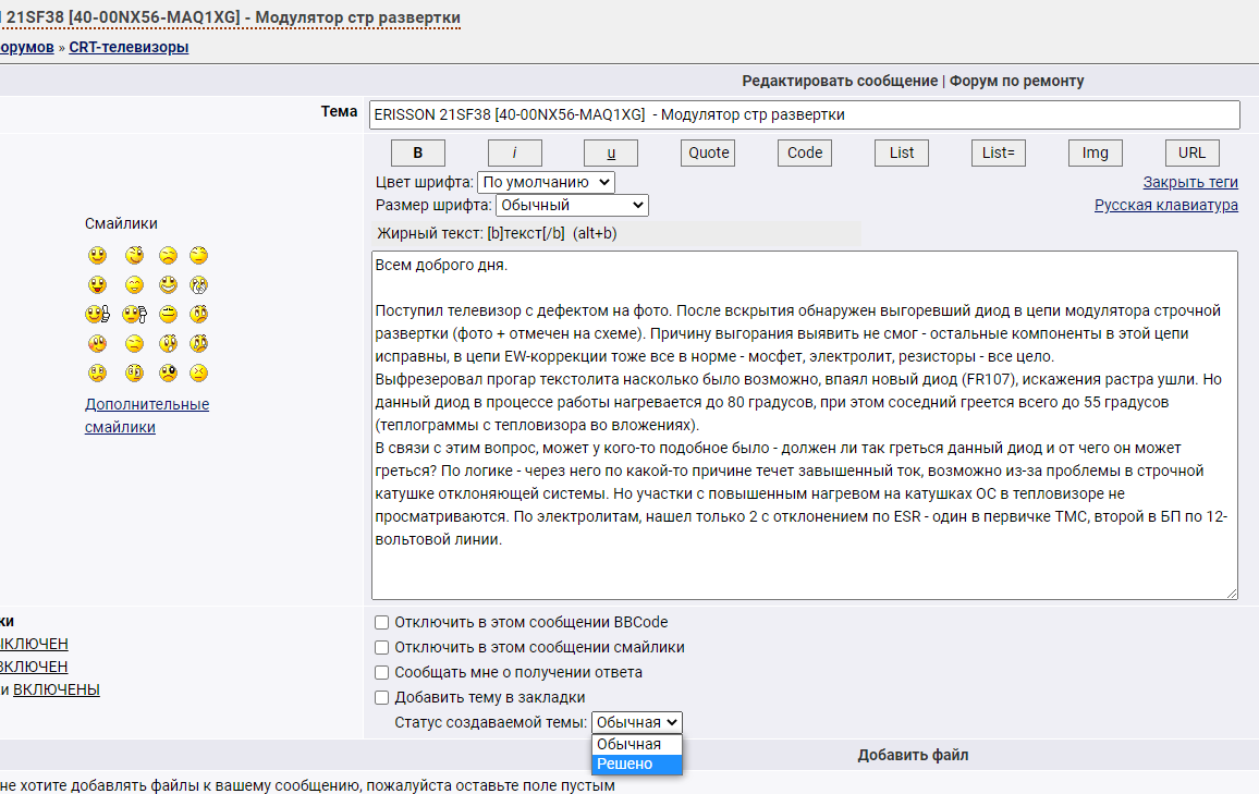

Не дает отредактировать название темы (поле не принимает ввод с клавиатуры). Дает редактировать только сам текст первого поста. Если пробую менять "Статус создаваемой темы" с "Обычная" на "Решено", и сохраняю, то ничего не меняется. Статус так и остается "Обычная". Видимо моего интеллекта не достаточно для решения этой задачи...

Я понял почему не дает отредактировать название темы. На самом деле дает, только там лимит на длину строки, т.е. на количество символов в названии. Чтобы добавить в начале "[РЕШЕНО]" надо из названия темы убрать 8 символов... Из-за этого кстати мне при создании темы пришлось сократить слово "строчной"
