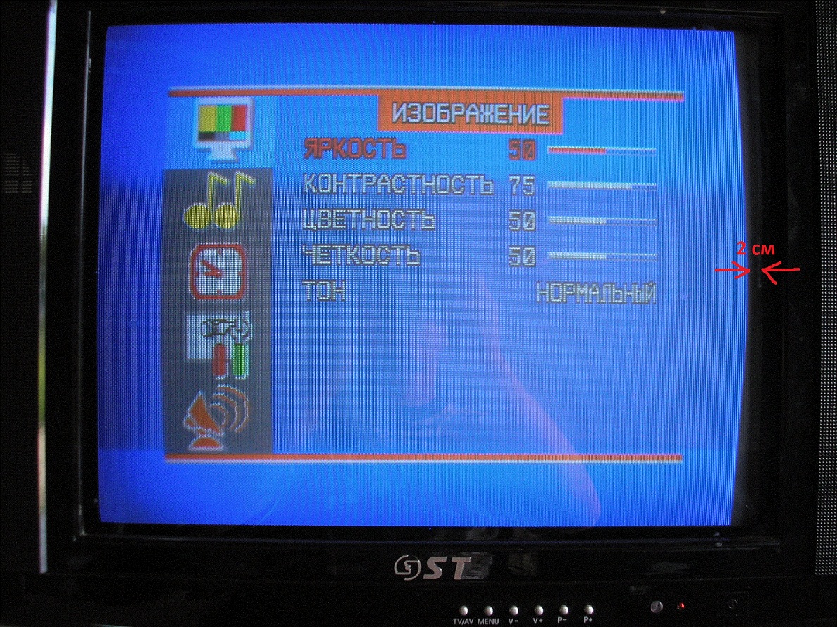

Пришел телевизор ST-TV21SF3 шасси HX-TOP 01Z ver:2.1 2010.06.24 с проблемой подушкообразного искажения. При вскрытии обнаружил вздутый С444 - 4.7х160v, сгоревший до тла R412A - номинала не видно (заменил на 4,7 Ом), закороченный транзистор V313 - А940А (заменил на А1304), в утечке V312 - С1815. Напряжения с БП идут нормальные, по В+ 110 вольт. После замены указанных элементов подушка исчезла но размер изображения справа не доходит до конца экрана. В сервисе все регулировки работают. Информацию по регулировке и коррекции E/W прочитал и проверил. Напряжение в средней точке ДМ 10,5в. Подскажите в чем может быть проблема.
Так недоходит... или cдвинуто в лево?
Fisher974
Сообщения: 5
Сообщение #5 От 03/08/2013 21:41 цитата
В названии темы я указал то что было написано на задней крышке ST-TV21SF3 и шасси указал то что написано на самой плате HX-TOP 01Z. В гугле искал логотип который изображен на передней панели, но не нашел такого, встречается только SATURN ST-TV21SF3 но сходства никакого нет, похоже на китайскую подделку SATURNa, так что модель телевизора не знаю.
JYRIJJ, изображение сдвинуто влево.
Центровка в сервисе рег.......?

Неисправность обнаружил, решил заново проверить индуктивность дросселей, оказывается когда я проверял L431 - 550 mH, L441 - 30 mH неправильно припаял L441. Перевернул и размер стал на место, даже в сервисе ничего править не пришлось. Отработал телевизор с 10 утра до 19.00 ничего не нагрелось свыше нормы. Всем спасибо за помощь.

Fisher974 писал:
Неисправность обнаружил,... L441 - 30 mH неправильно припаял L441. Перевернул и размер стал на место.
Этот дроссель еще называют Регулятором Линейности Строк... браво!

Так как в РЛС присутствует так же постоянный магнит, от полярности которого уже будет зависеть форма тока в ОС, и если его неправильно впаять, то РЛС только увеличит несимметричные искажения, что видимо и произошло у автора темы - растр сжался в правой части экрана.
