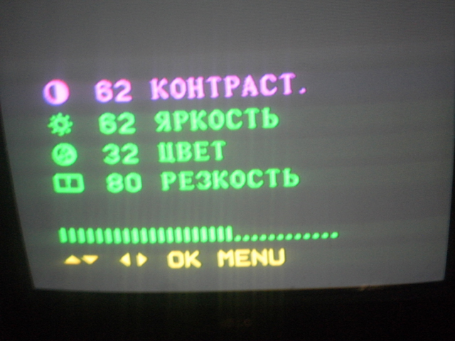

Здравствуйте!
Кинескопный телевизор LG CF-21F30 на шасси MC-64A.
Схема шасси: http://archive.espec.ws/section315/file12333.html
ТДКС: 6174Z-8004B
Процессор:  LG8634-16C
Видеопроцессор: TDA8362B S7
На изображении свечение от объектов (влево и вправо по всей длине экрана). В том числе и от OSD тянутся полосы.
Дефект наиболен заметен на сером фоне. Сфоткать нормально не получилось, но в графическом редакторе я воспроизвёл пример проблемы.
По ощущению, с прогревом тянучки становятся менее заметны, но точно не исчезают. На SCREEN реагируют вместе с картинкой, от системы цветности не зависят.
Измерять напряжение не умею. Буду рад, если кто-то из участников форума подскажет хотя бы с чем могут быть связаны тянучки именно такого типа. И какие детали заменить в первую очередь.
На севший кинескоп не похоже (это не факелы).
Ещё немного информации: впаял новый конденсатор C418 (питание видеоусилителей на основной плате), подкидывал C930 на плату кинескопа. Непропаянных элементов на платах не обнаружил.

DK23
Сообщения: 7
Сообщение #9 От 22/01/2023 20:32 цитата
валентин-сибиряк, да, это верно. К данному сообщению я прикрепил реальное фото дефекта. Достаточно хорошо видно, что от текста идут тянучки как влево, так и вправо до конца экрана.
БЕЗЫМЯННЫЙ, кстати, наблюдение показало, что как раз на чёрном фоне объекты нормально выглядят, без тянучек.

DK23
Сообщения: 7
Сообщение #18 От 24/01/2023 12:54 цитата
БЕЗЫМЯННЫЙ, igme, toto, валентин-сибиряк, спасибо за инфу.
Борис Горбунков, спасибо, что откликнулись. Картинку я сфоткал. Но дефект заметен только когда показывается текст и другие самые простые объекты на одноцветном фоне. При обычной картинке с множеством элементов (лица, одежда, интерьер и так далее) проблема не видна.
Подскажите, пожалуйста, какие детали мне проверить? В телевизоре всё родное, кроме трёх новых конденсаторов: C408, C824 и C418.
