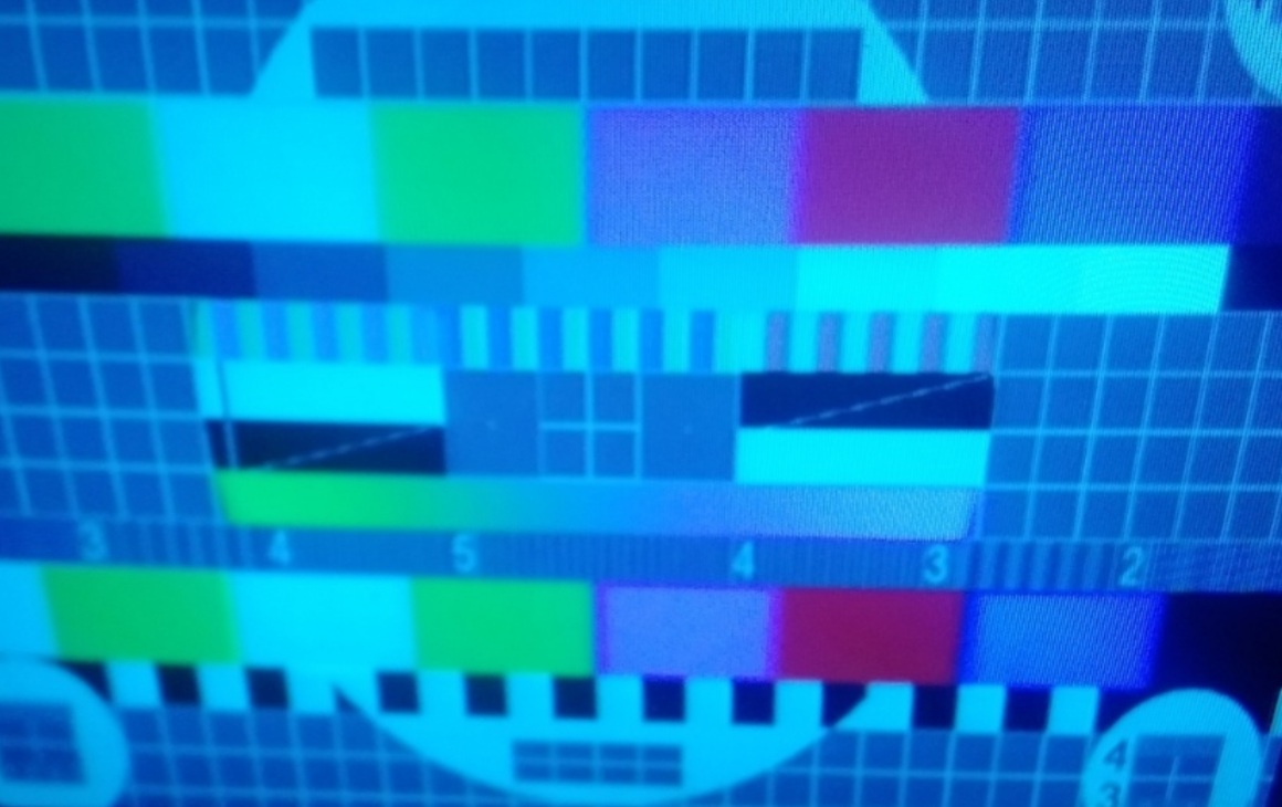

Здравствуйте, телевизор lg всё работает но еле видно av 1 , av 2 полисы и цвет экрана красно разовый, а на tv/av 3 зебра.
Поменял с321 нечего не изменилось.
Скажите пожалуйста отчего может быть?
шасси MC-059A/B

Покрутил ТДКС стала по темный красная ушла полосы почти не видно, потерял яркость

top15, замени лит по 180 вольтам.

Сообщение #4 От 28/11/2023 18:51 цитата
С 901,С 540.

электролитический конденсатор высохли
Заменил с540 и с901 250в 4.7 mF телевизор показывает намного лучше
(Зебра осталось как на 1фото )

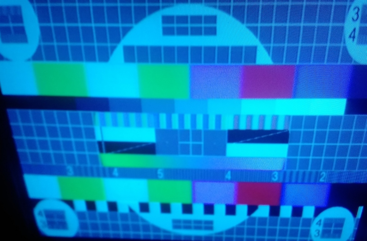

Включён комонент.А как в AV и от антенны?

При переключения с пульта на component на экране зебра ( провод кабель не подключён к комонент гнездо )
Av 1 ,Av 2 и ТВ показывает харашо .

Измерил напряжения на плате кинескопа видеоусилителя ровно 182 в
Переключил component зебра исчезла на глазах
какой-то лит в тепле согрелся и заработал?

вместо с540 и с901 4,7mf 250v 20% поставил 10mf ?
Опять зебра .
Причина была трещина микросхеме
(вторая лупа помогла )
Решено
тему можно закрывать
