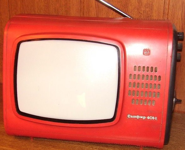

Cапфир 401-1 нет изображения.
dmiA
Сообщения: 10
Сообщение #1 От 17/09/2025 20:37 цитата

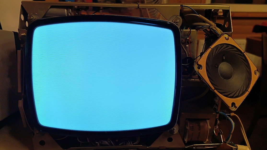

Всем доброго времени суток. Достался мне этот старичок, хочется починить, не знаю с чего начать.
Включается, яркость регулируется, на контраст тоже реагирует, звук помех есть, иногда ловит даже какое-то радио.
Вместо помех или изображения просто белый экран. Подскажите пожалуйста с чего начать.
Cапфир 401-1
 Размер файла:  335.78 КБ
 Просмотрено:  108 раз(а)
  IMG_20250917_202325_003.jpg  190.46 КБ  Скачано: 132 раз(а)
  sapfir401_1.pdf  418.09 КБ  Скачано: 101 раз(а)

на схеме есть все напряжения ,начать надо с замера только смысл какой или в вашей месности есть метровый или дециметровый диапазон

тогда скм,скд,упчи замер напряжений
Сообщения: 17970
Сообщение #5 От 17/09/2025 22:10 цитата
Учитывая возраст изделия тут кандёры надо все проверить на ёмкость,ну и белый экран может быть из-за обрыва\замыкания электродов кинескопа.
Короче секс на любителя.Ну и про напряжения тут уже сказали.
Кабельные операторы ещё аналоговое видео гоняют по кабелю так что телек смотреть можно.Метровые и дециметровые у нас лет 10 тому отключили-только цифра осталась

dmiA, начни с замены электролитов методом бульдозера, это будет не лишним, а далее по обстоятельствам. Про замыкание в кинескопе - не верю, тогда бы яркость не регулировалась.

Голубой экран-почти цветной. смех .С 58,С59 замени.VТ-9,VT-8,как iv-9 подсказал.

VТ-9,VT-8 проверил, рабочие. Конденсаторы на замену не все есть у меня, заказал, жду.
dmiA
Сообщения: 10
Сообщение #12 От 22/09/2025 21:12 цитата
Итак, все конденсаторы на плате поменяны, остались только большие на корпусе.
VТ-9,VT-8 заменены на проверенные рабочие.

Изменений в белом экране не замечено. Какие еще могут быть варианты?
Сообщения: 17970
Сообщение #13 От 22/09/2025 22:27 цитата
На КТ9 если крутить яркость постоянка меняется??
Шумы по видео осцил должен казать-если их нет,то копать упчи

валентин-сибиряк, нет, но это сейчас сделал я и подал на базу VT8 AV сигнал. Картинка появилась, но она плывет и не поддается регулировке.

Всё, разобрался, была сопля припоя, замыкающая коллектор и эмиттер VT21.
