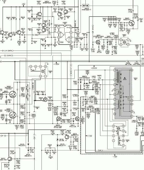

Как известно
2SC5696
2SC5698
В сервисе ребята меня пугают подделками (склоняют чтобы у них купил фирменный 2SC5696 за 90 грн шок )
VRT дает соответственно замену
BU2527
BU4508
оба с диодами.
Пробывал кто такую замену?
Или искать оригиналы?

Я менял на BU2520D стоят с марта.

Аналочично, ставил BU2520DX, работает без проблем! Только причину выхода из строя устранить не забудь!

Lens, греется пиновский транзистор как мартен! Прошу помощи
Коля
Сообщения: 147
Коля
Сообщение #7 От 12/12/2004 17:27 цитата
Наверное, проблема в "пиновской" цепи (может дроссель?) или в модуляторе.
А насчёт крутых фирменных транзисторов я почему-то думаю, что уникальных пока нет, как минимум десяток различных найдётся, чтобы заменить.
kulek
Сообщения: 1250
kulek
Сообщение #8 От 13/12/2004 08:16 цитата
А можно пальцем показать дроссель? улыбка
