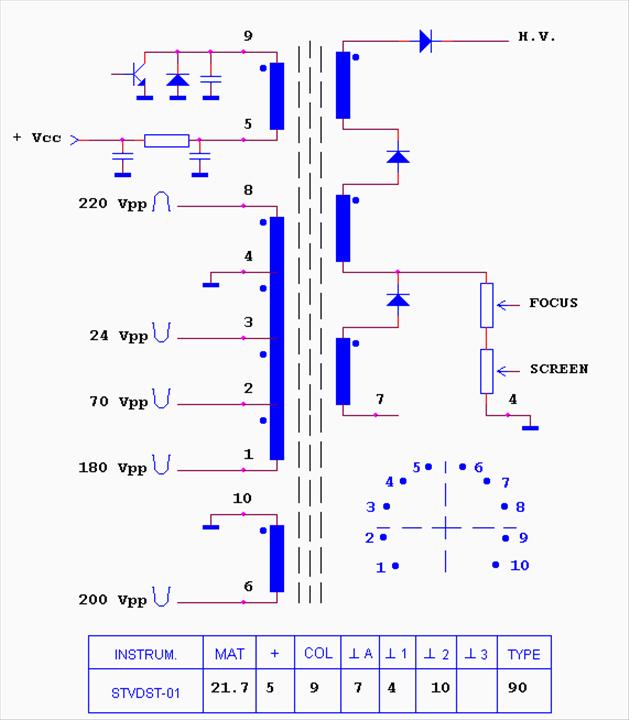

kolyn.boss , проверь, эта распиновка твоего
1 вывод +15вольт
2 доп. обмотка для стр. катушек
3 питание накала
4,10 масса
5 питание видеоус. +180в
6 +В 135в
7 ABL
8 коллектор HOT
9 +45в
http://monitor.espec.ws/section9/topic99367.html ( kolyn.boss , думаю это кстати ) |

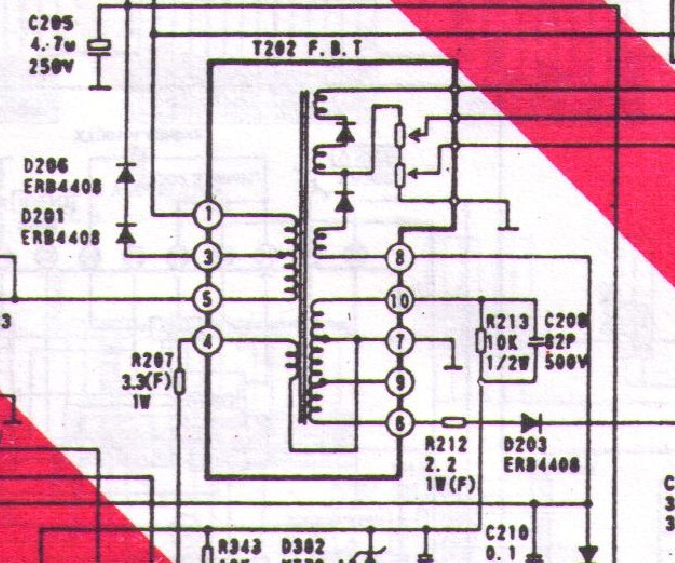

kolyn.boss
У меня ТДКС-33-02: 1 вывод коллектор HOT,2 вывод +В 135в, 3 и 5выводы обмока коррекции,4 ОТЛ,9 накал,10 питание видеоус.,6 вывод +35в,7+15в,12 копус.
ДОБАВЛЕНО 24/01/2011 16:01
Схема у меня есть,но названия ТДКСа нет. |
kolyn.boss
| Так в ссылочке указан PET32-01,но это не вариант,он совсем другой.Может кто то сталкивался? |

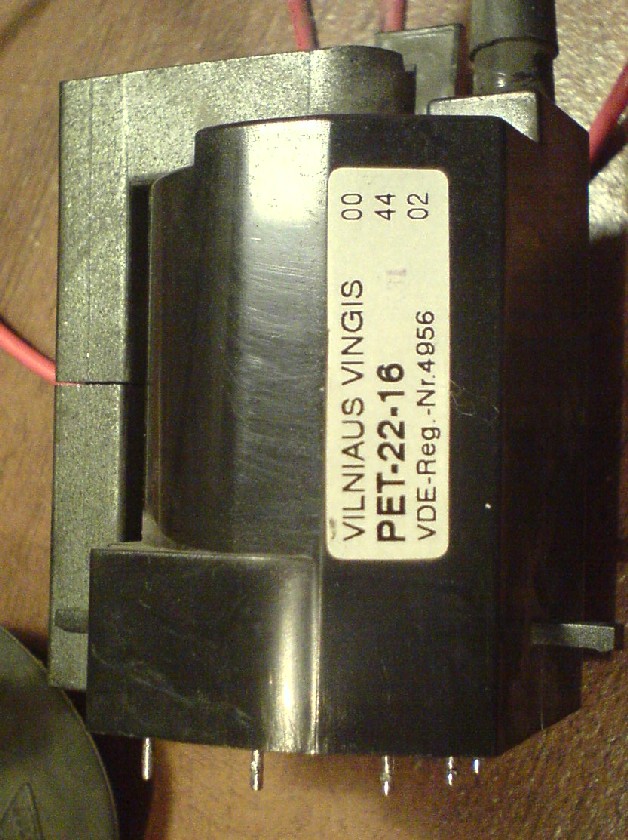

Телевизор Витязь 38 CTV710 - 1ST Flat
Растр размывает. Нет фокусировки пробивает ТДКС (искрит) В телевизоре установлен тдкс BSC 25 - N0342.
Незнаю чем заменить без переделок, подскажите...?
Есть вариант поменять на PET 22- 22B Возможна ли прямая замена? (Без корректировки схемы)
Спрашиваю потому что всегда менял тдкс на на такую же марку какая вышла из строя |

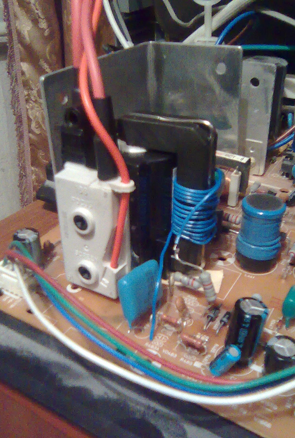

| Добрый день Всем! Возникла проблема, прошу помощи, если не туда попал пошлите куда нужно. На TV Hitachi CS2840TA, шасси Eurostereo 2, сдох родной FBT Nokia M10-50, замкнулись выводы 3 и 4. Купил аналог HR7225, впаял, включаю начинает прошивать высокое между выходами анода и фокуса сверху FBT, и через 5 сек. сгорает тран-тор на строчке BU508DW.Подскажите в каком направлении копать, может есть какие-то нюансы при установке аналога? |
alexmih
Сообщения: 2195
| oleg1ma писал: | | Купил аналог HR7225,впаял, включаю начинает прошивать |
верни обратно |
oleg1ma
Сообщения: 371
| alexmih писал: | | oleg1ma писал: | | Купил аналог HR7225,впаял, включаю начинает прошивать |
верни обратно | Вернуть уже не смогу так как в процесе установки пришлось обрезать два боковых крепления для крепления к плате, иначе не влазил.Так значит попал на бабло, приговор окончательный? |
alexmih
Сообщения: 2195
oleg1ma, да  |

GERA-SERG
ПОДБОР АНАЛОГА ТДКС. 8-598-834-40 / NX-4521//Z ( HR8579 )
Угол отклонения луча кинескопа 110 град
БЫЛ УСТАНОВЛЕН С ПЕРЕДЕЛКАМИ – JF05012135 ( HR7222 )
Угол отклонения луча кинескопа 110 град.
HR8579
1) COL.
2) B+
3) 200v
4) H1
5) GND
6) VERTICAL -
7) GND
8) VERTICAL +
9) ПУСТОЙ
10) ABL
R722H2
1) COL.
2) B+
3) 176V
4) VERTICAL –
5) H1
6) ПУСТОЙ
7) VERTICAL +
8) ABL
9) ПУСТОЙ
10) GND
НА ПЛАТЕ ( DF ) УСТАНОВИЛ КОНДЁР 220pf x 6,3kv И ОДНИМ КОНЦОМ ПОДСОИДЕНИЛ В ПАНЕЛЬКУ КИНЕСКОПА К ВЫВОДУ SCREEN.
ПО НАКАЛУ НЕМНОГО ПОНИЗИЛ , ДВА ОМА СОПРОТИВЛЕНИЕМ,ПОЛУЧИЛ 23В ОСЦІЛОМ.
В СЕРВИСЕ ПОДРЕГУЛИРОВАЛ РОЗМЕРЫ. ОТКЛОНЕНИЙ НИКАКИХ.
