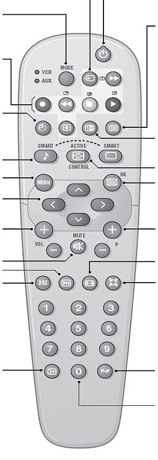

1. Remote control for Thomson R30C19/RCT400
model : Thomson TH21CB24F
2. Samsung model: TF-14N3 (chassis C17A), название оригинального пульта не знаю.
3. Philips model 29PT8509, original RC4330/01H
Чем заменить? Прошу помощи

На счет Philips a ,то по-моему такие пульты свободно продаются не то оригиналы ,не то
китайские копии(цену не знаю).Из заменителей беру из Польши непонятно кем сделанные
на пульте написано RP520.

На счёт Philips , я думаю должен подойти BQS390 или MT1067.

KATRAN, а где моэно глянуть внешний вид этого BQS ?

BQS390 не подойдет,так как кнопка МЕНЮ или ОК или обе вместе в нем не катят.

Здесь http://www.bqs.pl/wyszukiwarka.php?BQSS=ce5b7c9fbc5291b6ce7fdde6528dc356 .

Может такой тебе заказать.Страшненький конечно.

Thomson TH21CB24F - P4208
Philips нет, по моему P822 или P4188
