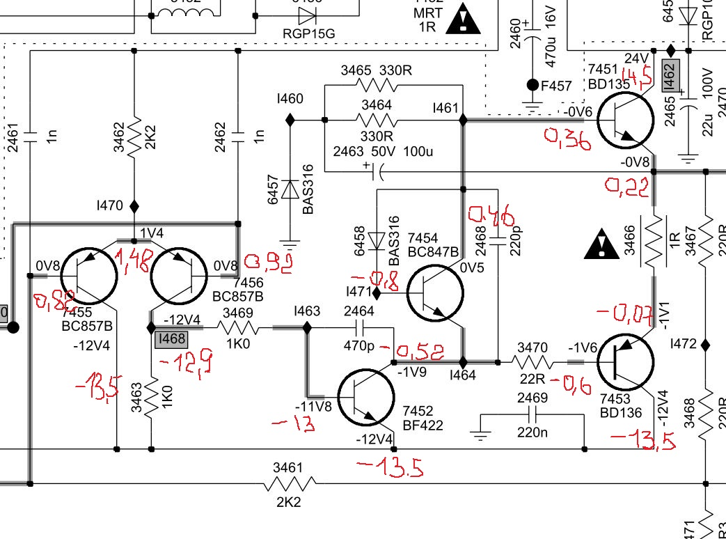

прошу помощи в оживлении аппарата. прибыл с формулировкой Не работает. при включении выдавал горизонтальную дергающуюся полосу.
шасси L04E.AA
проц TDA12020H1/N1B10
флешь- 24C16WP
бп- TEA1620P; TEA1506T
тдкс- E100521
hot- BU2525DX
кадр- на транзисторах, D600K & B631K
ВУ- TDA6108JF
в кадровой обнаружены и заменены 3 из 4 оборванный смд-резисторов по 1 ому, заменены с десяток электролитов в строке, кадре и бп (обрывы, высокий esr). сперва включаться не хотел упорно, после пропайки дежурного и силового бп запуск стабильный. основной бп выдает -16, +15.7в. Vbat 130.9в
выхода с тдкс +9, -12, +200 примерно соответствует.
накал кина светится, но экран черный и через время вырубается бп. светодиод на морде отмыргивает 3 (проблемы с кадром), потом 5 (+5v protection), и потом 1 раз (X-Ray ) при этом катушка кадровой потрескивает, как в рабочем режиме, строчка шелестит при запуске. питание с тдкс-а вместо 24в по схеме составляет 14в. в схеме указан кондер 2465 22мкф 100в, на деле стоял 100мкф 10в. он был полудохлый. и не заметно, чтоб его когда-то меняли, (странно, на нем висит 14в)

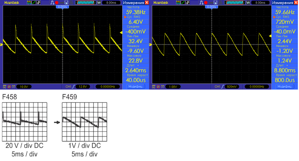

прилагаю эпюры из мануала и реальные. отличие только в размахе всплесков, соответствующие 24в по схеме и 14в в реале
пробовал разные прошивки, скачанные с данного ресурса-результат тот же, но светодиод потом выдает разные коды ошибок
кадровую проверил полностью все детали, цепи X-rey , по сути физически не распаяны, только конденсатор один есть и диод, целые. цепочку Vguard так же проверил. на 97 ноге проца напряжение не выше 3.9в (1.9в, если конкретно)
что я упустил?

RomaRio08, Ты лучше напруги покажи на ножках транзисторов,особенно выходных..
RomaRio08
Сообщения: 221
RomaRio08
Сообщение #5 От 16/07/2022 17:21 цитата
эпюры или мультиком померять?
валентин-сибиряк
Сообщения: 9206
валентин-сибиряк
Сообщение #6 От 16/07/2022 17:23 цитата
Мультиком.

Сообщение #7 От 16/07/2022 18:17 цитата

Сообщение #8 От 16/07/2022 22:54 цитата
осциллограммы VDRA и VDRB соответствуют сервисмануальным f460, f461 до микрометра

Сообщение #9 От 17/07/2022 15:25 цитата
RomaRio08, Всё идеально.А фото полосы можешь показать?
