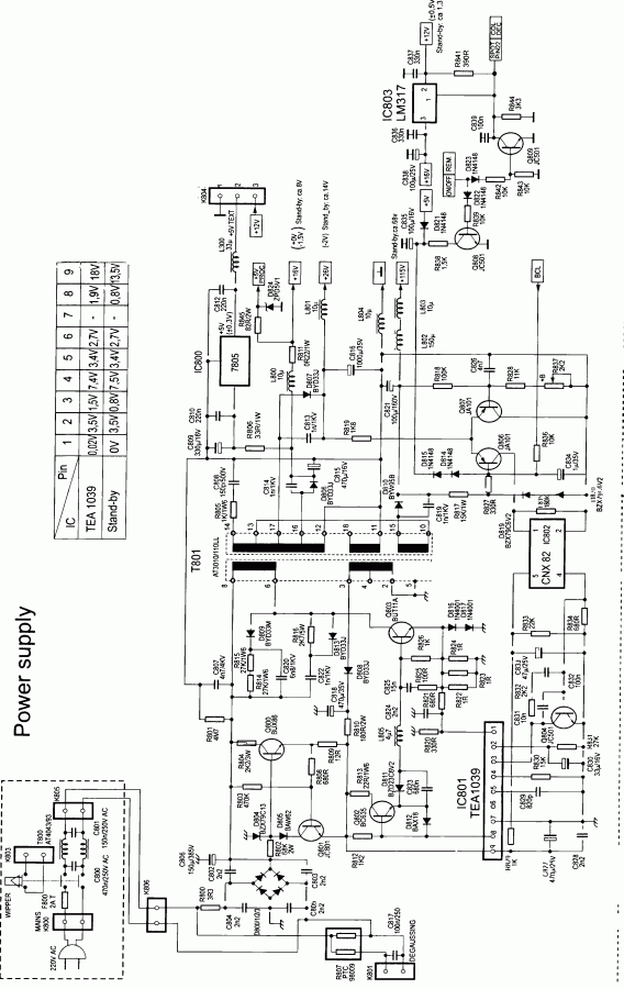

Принесли в ремонт Schneider STV512VT с неисправностью: после работы 2 мин.
горит силовой транзистор в блоке питания (принесли от другого мастера, он не смог починить. До него БП згорел-, он заменил TEA1039, BUT11, и дальше не смог продолжить).
Я замерил вторичку- напр.завышенное. Подключил к цепи 110 В. лампочку и пошел ремонтировать: заменил на новые TEA1039,BUT11,заменил все электролиты в первичке -ничего не изменилось. Но после очередного вкл. лампочка еще ярче засветилась и мой БП умер,и дальнейшие мои попытки
его воскресить были безуспешны.
Заменил снова TEA1039, BUT11, Q800-804,Q806,Q807,IC802, подкинул все диоды, проверил все R на изм. номинала,и сейчас грешу на транс, но не очень верится что это он.
Сейчас при вкл. БП напряжение на кол.BUT11 поступает,на TEA1039 тоже есть 14вольт,но она не в режиме ,и греется Q800.
У кого есть какие соображения-помогите.

Сообщение #2 От 18/05/2003 13:14 цитата
Мне нравиться подход улыбка
Могу сказать ,что необходимо не полениться заменить электролиты по вторичкам - первоначальная поблема скорее всего была в этом....
А вот что теперь заменить.....это очень сложный вопрос!
У меня резисторы еще возле BUT11 горели...
оптопару заменить желательно на такую же....
Так как стабилизация через нее идет все цепи надо проверять....
Удачи!

Rottor
Сообщения: 1600
Сообщение #8 От 18/05/2003 22:41 цитата
Подача схемы - хорошая тенденция. Можно не тратить время на поиск а сразу решать проблему. голливудская улыбка
Цветным выделены узлы и компоненты которые нужно проверить. наличие напряжений обязательно для нормальной работы системы контроля выходных напряжений что не ясно пиши.

Сообщение #10 От 21/05/2003 00:46 цитата
Сегодня продолжил ремонт.
Оказывается, что БП включается, но нужно вкл. в сеть разов 5-15 ! После включения замерил напр. на вторичке +115в---напр. гуляет от 90 до 125в.Также гуляет и в первичке--на 9н.tea1039,на эТ800. На tea1039 не в режиме 2 и 3 ножки- 2,5 и 7,5в (должно быть 3,5 и 1,5в) .
Я уже подкинул все полупроводники и все емкостя, дальше не знаю что может быть.
Вопрос: а не может так лажать транс? И если не он то резюки при работе не могут изменять свое сопротивление? Просто уже тупик.

Сообщение #11 От 21/05/2003 11:14 цитата
С таким трансом в таком БП в ТВ ШАРП я сталкивался. Горели BUT11-е, гуляли напруги, пока совсем не отгорела обмотка питающая оптрон, пришлось подключиться к другой изменив номиналы. Здесь была тема, запусти поиск по микросхеме.

Сообщение #14 От 04/06/2003 21:59 цитата
Недавно дошла очередь до транса- но увы нормально разобрать его не удалось. Он залит был каким-то клеем, сломал ферит, и вывел из строя одну обмотку. Транс намотан какой-то фольгой вместо проволки, первый раз вижу такое, и выводы к фольге зажимались ,а не паянные.
Востановить его врядли получиться, и я решил попробовать влепить вместо родного БП наш МП-44. Только есть проблема- как с 130В получить 115? Уменьшать в первичке не получиться- уменьшаться 12В,28В,16В. На трансе уменьшать витки -тоже дело мало приятное.
Хотелось бы услышать совет спецов, что можна придумать?

Сообщение #16 От 04/06/2003 22:53 цитата
Витки доматывашь и включаешь встречно - вот тебе и уменьшение напруги улыбка

Сообщение #17 От 04/06/2003 22:59 цитата
Можно просто поставить последовательно в цепь 130В стабилитрон из серии 815 ,букву посмотри сам на 15В.
Я уже много раз встречался с таким чудом, многие мне не верили. Недавно перемотал такой трансформатор обычным проводом.Мне кажется виной всему плохой контакт выводов с фальгой. Когда разматывал. явных пробоев в обмотке не заметил.
