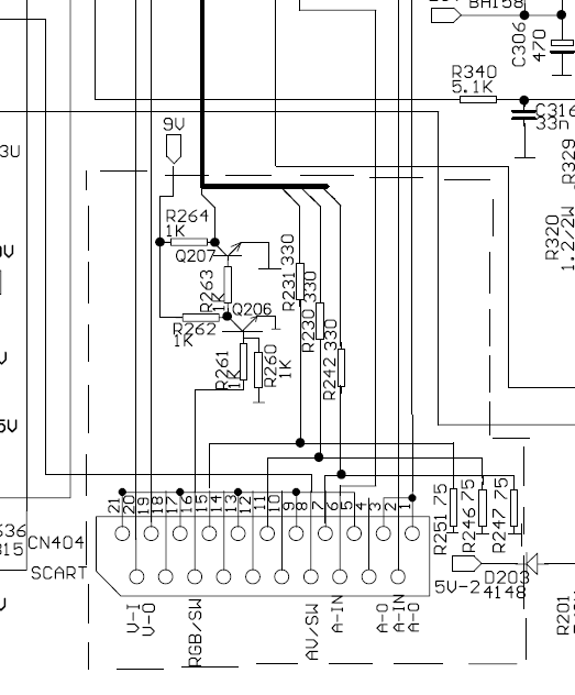

Посоветуйте, как правильно организовать RGB вход на этом аппарате?
Посмотрел даташит на LA76810. Поправте если что, на 14, 15, 16 ноги R G B, синхру на видеовход, на 18 ногу +12В, телик в "video"-режим.
Будет ли так работать?
Заранее спасибо.

Сообщение #4 От 23/01/2007 05:46 цитата
эти выводы используются только для ввода OSD инфы. сигналы врезаются в основные сигналы ,в этом проце нет переключения на входы RGB
Добавлено 23/01/2007 09:47
смотри структурные схемы процессоров и их описание

Сообщение #6 От 23/01/2007 16:56 цитата
makar.i, для чего 7, 11, 16, 15 на скарте?!
  082.PNG  45.99 КБ  Скачано: 3393 раз(а)

Сообщение #7 От 23/01/2007 17:40 цитата
Думаю вот так должно прокатить:

Сообщение #8 От 23/01/2007 17:44 цитата
Альберт., на скарте то они понятно для чего ... но если в процессоре управления нет переключение в RGB как он будет коммутировать?

Сообщение #9 От 23/01/2007 20:42 цитата
makar.i, 17 нога проца BLANK. Есть же режим в аппарате синего экрана, игрушки. Всё по аналогии как на ХА17 в 3УСЦТ. При выводе графики на BLANK подаются импульсы согласно самой графики, а R,G,B уже раскраска. Подать постоянную составляющюю экран погаснет- рисуй, что вздумается.
Вариант с телетекстом. Еть сигнал на BLANK- чёрный растр с текстом, 2-ой режим при отсутствии сигнала - текст +картинка.
Добавлено 24/01/2007 02:49
SergArb писал:
Ага, только входа RGB через резисторы по 75 Ом на землю.
Спасибо, на выходных буду пробовать классно!
