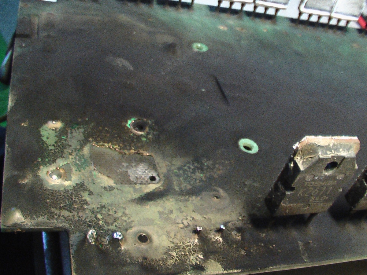

Сообщение #1 От 21/02/2013 01:58 цитата
В сварочном аппарате 380В порвало парочку транзюков переменкой

Сообщение #2 От 21/02/2013 05:23 цитата
забыл сфоткать, так у меня на сварочном аппарате 380 в сгорело (сгорело это слабо сказано,распались на атомы) 10 из 40 полевиков, вот то черное красивое покрытие что на фото вверху- такое же на моем на всех стенках корпуса

Сообщение #3 От 21/02/2013 06:46 цитата
gagazavr, чото с трудом верится что порвало только 2 из всех... Чото ещё повылетало стопудово.

Сообщение #4 От 21/02/2013 15:27 цитата
Пробило переменкой, так как 2 диодные сборки из 3х были пробиты, сварились ещё 2 кондёра из 4х(400В 470uf), и взорвало 2 полипропиленовых к-тора. Как не странно это всё. Есть вопрос. Если у тебя сварочный аппарат jasik ARC-250, посмотри пожалуйста номинал R 13 на плате контроллера PK-03-A1. Резюк этот как бы был сорват кем-то, не знаю, может его ещё на заводе сорвали.. Если смотреть на плату со стороны монтажа он стоит в левом нижнем уголке платы, если считать с низу платы он 4й. Чуть выше него R12

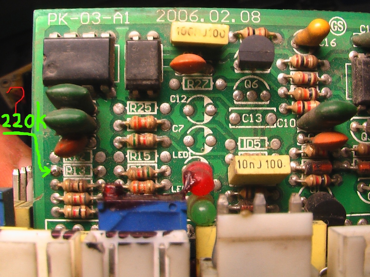

Сообщение #6 От 21/02/2013 17:10 цитата
Вот фотка платы. был сорват резистор R13 Помогите опознать!!!

Сообщение #8 От 22/02/2013 02:16 цитата
Спасибо большое, видел. Проблема в том что там схема ARC 160. А у меня ARC 250.
Модуль называется одинаково (PK-03-A1) но в зависимости от мощности впаивают разные радиоэлементы. В ARC 250 (PK-03-A1) стоит оптопара, а в ARC 160 нет, и к тому же номиналы радиоэлементов разные...
Прошу дальнейшей помощи....

Сообщение #9 От 25/02/2013 19:24 цитата
Вот так неожиданочка)))
Там должно стоять 220К
Поставил, запустил-всё ок. Работает как часы)
