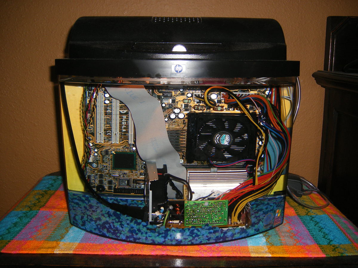

Вот такой рабочий компьютер получился из старого аквариума.

| Luska101, в блоке питания площадь радиаторов увеличена? Если нет, то я не понимаю чем обеспечен мощный поток воздуха для его обдува... |

| atmicandr писал: | | Luska101, в блоке питания площадь радиаторов увеличена? Если нет, то я не понимаю чем обеспечен мощный поток воздуха для его обдува... |
внутри у меня залито масло, радиатора нет, обдув и охлаждение осуществляется двумя фенами (один справа, а второй поперек поставлен)

Luska101, а вот когда он внури пылью заростёт, комильфо ли это будет? Ведь равликов как в аквариум для чистки туда не запустишь!  |

"внутри у меня залито масло, радиатора нет, обдув и охлаждение осуществляется двумя фенами (один справа, а второй поперек поставлен)" Во блин, только щас увидел "Обдув" в масле- это достойно Кстати на фотке как минимум три радиатора просматриваются. |

Масло где? Во всём аквариуме и прозрачное? Теплопередача масла не айс, только если с перемешиванием и внешним охлаждением. |

| viktor_ramb писал: | Масло где? Во всём аквариуме и прозрачное? Теплопередача масла не айс, только если с перемешиванием и внешним охлаждением. |
А как же масло в трансформаторах ? |

Там нагрев по объёму идёт, а не точечный, масло специально-жидкое поэтому самоперемешиванием теплоотдача осуществляется. В общем не то пальто! |

| Цитата: | | масло специально-жидкое поэтому самоперемешиванием теплоотдача осуществляется |
так здесь вроде то же по идее перемешивание будет- нагрев пошло наверх и снизу поднялось холодное . И так по кругу . |

| Сергей Шмелев, интересу ради посчитай площадь поверхности радиатора процессора (для простоты не учитывая вентилятор) потом посчитай площадь поверхности аквариума. И это при идеальной теплопередаче от радиатора к стенкам аквариума. Думаю что в поисках истины до задач требующих каких-то особых знаний дело не дойдет. |

В трансе специально конструкция предусмотрена для циркуляции масла и , здесь нет - поэтому отбора тепла эффективного не будет, а если по летней жаре, то ещё и перегрев и пипец вполне возможен. |
