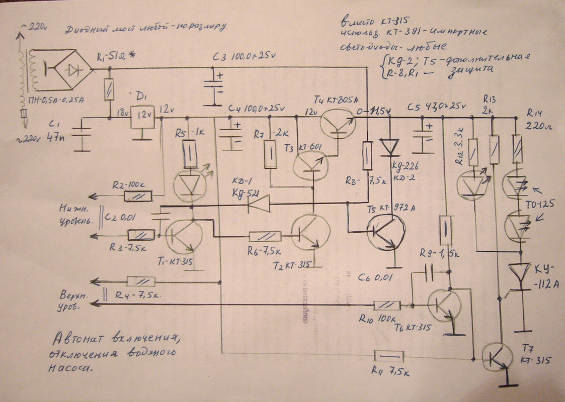

Valeriynew, я то же и предлагаю, только с одним тумблером (с малым усилием нажима). Верхний диск тумблером через реле насос включает, нижний диск выключает.

Вопрос в техническом решении этой задачи. Тут лучше использовать поплавки, как в унитазе, закрепленные на общую рейку. Один на нижнем уровне, другой на верхнем уровне. Усилие от поплавков можно передать по шпилям в трубках параллельных с общей рейкой наверх, где будут стоять трехконтактные переключатели или герконы.

Зачем два поплавка, если достаточно одного (посмотри схему). На штоке находится диск, который даже при вращении поплавка (при наборе или сливе потоки воды перемещаются) всеравно при подъеме уровня нажмет на верхний концевик, при опускании - нажмет на нижний концевик. Верхний стоит на замыкание, нижний на размыкание.
Типа такого. И нужно совсем небольшое усилие на срабатывание и ток больше, чем нужно для реле

Надо применять всё-таки герконы. Иначе каждый месяц менять микрухи придётся.

teledok, в СВЧ-печах годами работают. В замках автомобилей годами работают. В меня в пределах 5 лет отработали и ни один не вышел из строя.
А в ПММ на флоуметрах уже неоднократно приходилось менять герконы, но, правда, и частота их работы там внушительная.

Нашёл,у меня такие 2 автомата работают ,вместо оптопары можно реле поставить.

валентин-сибиряк, да уж. Это "совсем простое" решение. Особенно вторая схема. Да и в первой только по стабу можно определить, что питание вторички должно быть в пределах 9-10 В.
К тому же, недостатки этих схем в том, что они должны постоянно быть подключены к питанию и на холостом ходу будет хоть небольшое, но потребление электроэнергии. А насос, возможно, будет включаться 1-2 раза в месяц. улыбка

Для меня в этой системе одна загвоздка. Если на нижнем уровне топить геркон, это смущает. Как говорится, вода всегда дырочку найдёт, если ставить переключалку наверху, то нужно усилие от нижнего поплавка передать наверх. Вот как передать, чтоб надежно, чтоб какая нибудь муха или крошка не послужила началом техногенной катастрофы? Это так называемый эффект бабочки(застрявшей). Наверно всё таки топить геркон. У меня тут тоже подобная задумка. Басейн решил замутить. Там высота около 2м. Нужно иногда заливать/сливать. Можно караулить, но можно и прокараулить.

Связка esp-50+ ПМЛ всё отлично работает. Сам на производстве ставил не одину такую связку и всё работает.
