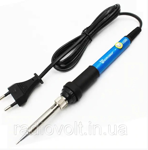

одно время купил у китайцев вот такое чудо
друзья автомеханики рот открыли от удивления когда я ним запаял щетки для стартера

Такие у нас в магазе по 20 руп продаются правда те жала что в комплекте полное днище, с медными в принципе неплохо паяет+греется быстрее обычного.Такой же с паялкой 852D идёт только на 24 вольта от него и жала походят.
вот и я об этом

Таким пару лет уже пользуюсь, запасную керамику купил, пока не понадобилась. Второй в запасе лежит. Жала нашел невыгорающие, заказал несколько типов, нормально. Паять удобно, особенно ощущается при пайке плазм, радиаторов и т.п.) По виду даже не скажешь, что он на такое способен. После покупки делал примитивную доработку регулировки.

У меня так дисплей с циферками и кнопками плюс и минус можно градус кнопками задавать,хотя при вскрытии признаков обратной связи от жала не обнаружил-т.е. кажет в попугаях.Мощность замерял кит.показометром показало 85ватт когда нагревается падает до 9 ватт.
Хотя в тех же Т12 то же нет обратной связи ввиде термодатчика но тот точно температуру кажет--нанотехнологии блин смех

n max, Такой? На али их валом .У самого пара таких в запаске и комплект разных жал на него.Хороший паяльник .Дешево и сердито.

Такой.Проц там STM8 стоит уже очумелые ручки добрались до потрохов

Одним 2 года уже пользуюсь , пока не сгорел.Да и нагревается быстро и остывает тоже.
