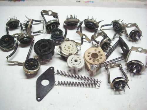

Nik_Al писал:
Слабое место на его печатных платах были ламповые панельки, в которых терялся контакт. От нагрева пластмасса крошилась, контакты в месте пайки покрывались окалиной. Приходилось разбирать панельку, зачищать выводы надфилем, заслуживать и вновь припаивать.
Я на своем поставил панельки от старых приемников, как бы объяснить, они не плоские, а объемные с металлическим ободком и с прижимной пружинкой, впаиваются со стороны печатки прямо на дорожки

]Я на своем поставил панельки от старых приемников, как бы объяснить, они не плоские, а объемные с металлическим ободком и с прижимной пружинкой, впаиваются со стороны печатки прямо на дорожки
Эти панельки ДА, прочные, и долго служат.
