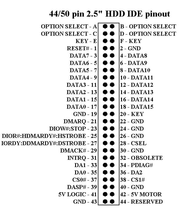

Это да, согласен. А ты не разбирал ноут? мож туда 1,8 - 2,5'' хард встанет? Я, блин, присматривался к ЕЕЕ, но разрешение 800х480 меня остановило.

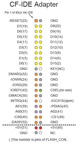

| Максим_64, 2,5" диск не лезет, 1,8 мне в нашей дыревне просто даже пощупать негде, не то, чтобы примерить... Кроме того, даже если войдёт, распаивать его на встроенный разъём miniPCI-e, хоть и можно (порты IDE и SATA на него выведены полноценно), но геморно - прийдётся распаивать проводками (кстати, тут умельцы вторым диском по IDE по той же методе подключают СompactFlash карту). Впрочем, EEE 8G 701 уже шёл со вставленной в этот разъём дополнительной съёмной SSD картой 4Gb, а вот с нынешними версиями ЕЕЕ901 и ЕЕЕ1000 я пока не слишком знаком, читал только, что у них память уже 12 Гб при размере экрана 10". |
