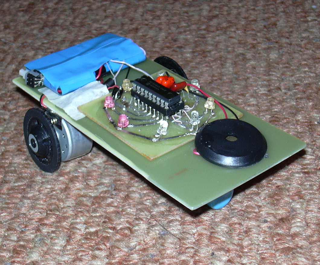

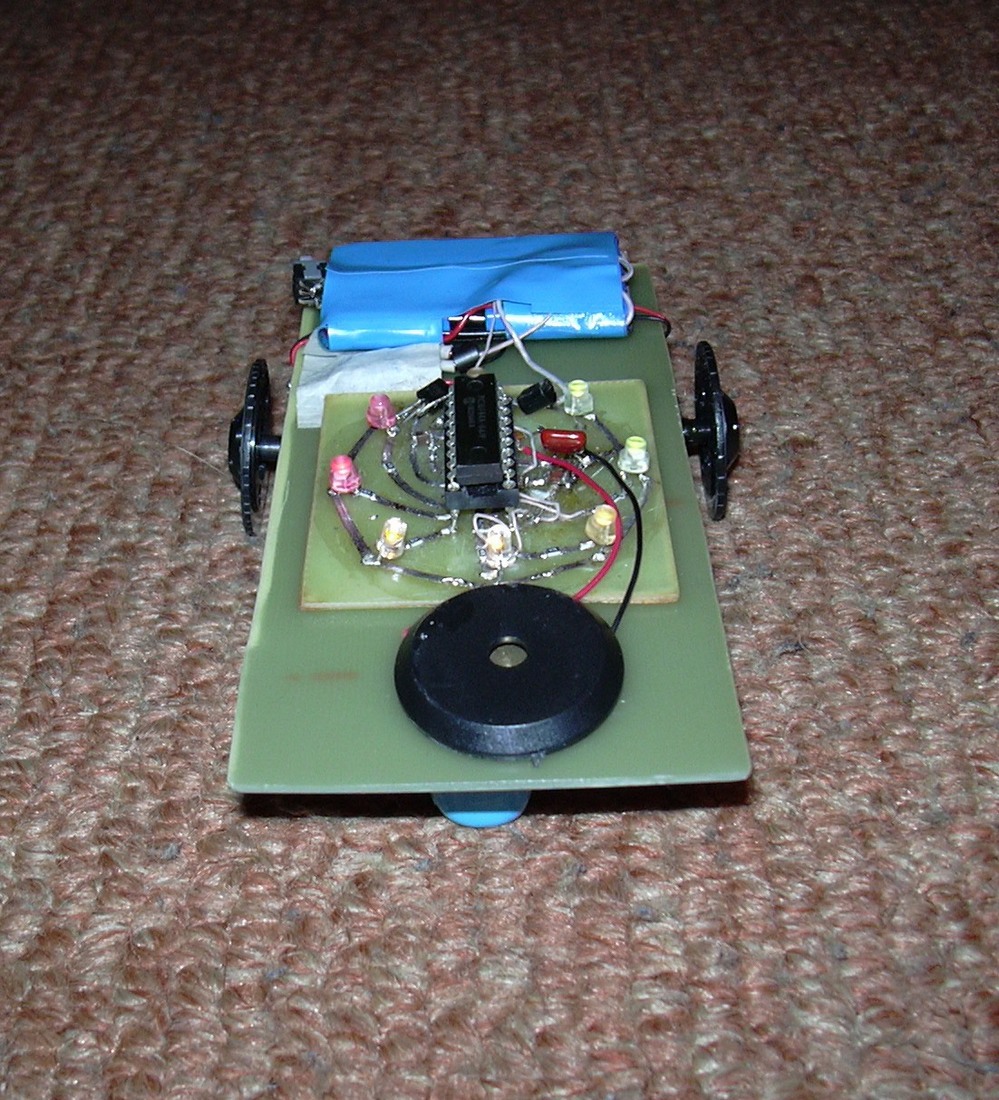

У каждого мастера скопилось много запчастей от телевизоров, DVD, и т.п. Давно думал куда-нибудь применить это все "богатство", и вот придумал создать домашнего робота. "Это платформа на двух моторах от DVD BBK со шпинделями, в качестве колес, светодиоды от радиотрубки Sanyo, пьезопищалка от мультиметра DT838, аккумулятор от сотового Motorola C330, транзисторы и пассивные компоненты с разбора. Третья опора-большой пленочный конденсатор платы Y-SUS. PIC16F84A снял с самодельного генератора видеосигнала. Купил только выключатель и цанговую сокетку под процессор. Даже уголки крепления двигателей вырезаны из жести кожуха платы Т-con от ЖК телевизораулыбка
ДОБАВЛЕНО 11/12/2012 20:38
Фото
ДОБАВЛЕНО 11/12/2012 20:40
Схема
ДОБАВЛЕНО 11/12/2012 20:42
Прошивка
ДОБАВЛЕНО 11/12/2012 20:52
Домашнее Животное Электронное (ДЖЭк), издает звук типа жужжания, включает огни, ездит вперед, вправо, влево, крутится на месте, останавливается, тИкает и мигает огоньками в разных вариациях. И все в бесконечном цикле, пока не выключишь питание. Иногда упирается в стены, и приходится подходить и переставлять на новое место, то есть с ним не соскучишьсяулыбка. Это и было целью создания, чтобы отвлекал и просил внимания как маленький щенокулыбка.
Попробуйте собрать своим детям эту игрушку- не пожалеете!
Программа постоянно изменяется, добавляются новые движения, звуки и мигания. Я выложил последнюю версию. Здесь еще исходник на Ассемблере и схема программатора. Прошивал Pony Prog.

Вид сзади

По характеру движения похож на насекомое или на рептилию - короткое продвижение, длинная пауза. Так двигаются муравьи или ящерицы. Поэтому, если для него сделать корпус в виде большого муравья будет интересно

Юрий 72, Посмотрел.Супер классно!
Думаю это тоже решишь со временем.Технически-решить масса способов.
И соглашусь с Мелиор Интересный корпус бы еще... подмигивание

Юрий 72, Она с пультом, или ты сам не знаешь куда она рванёт? голливудская улыбка
Юрий 72
Сообщения: 1397
Сообщение #10 От 17/12/2012 15:18 цитата
Я примерно помню алгоритм программы (сам же писалулыбка), но это ДЖЭк только на ковре так спокойно себя ведет. На линолеуме вообще в объективе не удержишьулыбка С корпусом пока идей нет, думаю плату переделать, чтобы датчиков и возможностей добавлять. Идея была в развлекательной форме изучать программирование микроконтроллеров долгими зимними вечерамиулыбка
