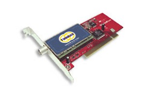

Сообщение #10 От 23/12/2013 20:21 цитата
Алексей писал:
DVB и DVB-T2 вообще разные вещи... Так чтоли?
DVB-T2 для компьютеров тоже существуют, но они менее распространены чем DVB-S2. Бывают даже комбинированные.
Вот фото DVB-T2 для примера.
Сигнал в DVB-T2 кодируется, поэтому карта нужна с CI интерфейсом и к нему еще и CAM нужен. Дорого это все, а качество в DVB-T2 передают не очень.
DVB-S2 и кардшаринг намного интереснее.
