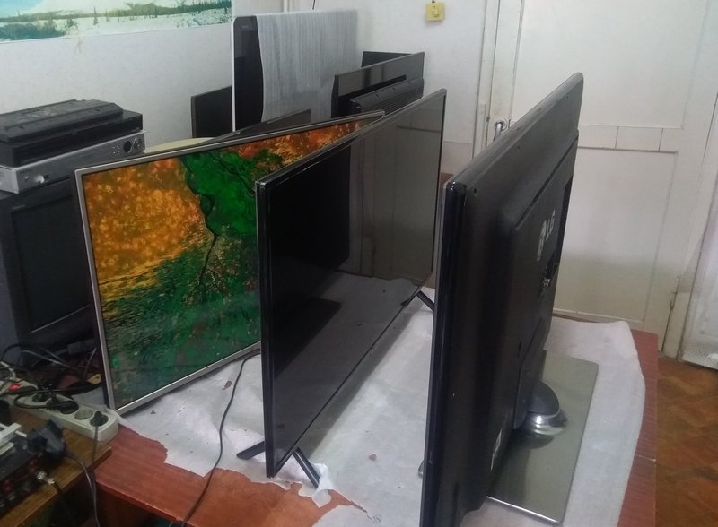

У меня тоже стоятплазма на 60", филька на 502, два самца на 48" и лыжа такая же. И им ещё долго стоять придётся. Блин, и чё я летать не умею... Хожу и оглядываюсь, лишний раз шевельнуться боюсь.
А говорил работы нет. подшучивать, дразнить

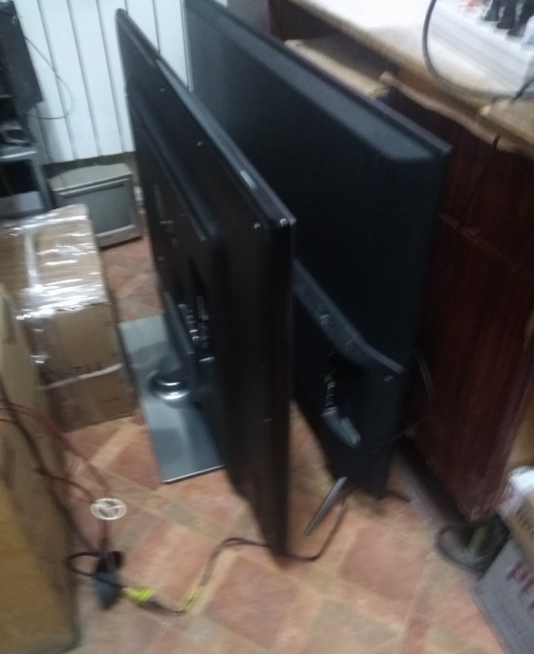

  20221207_231325.jpg  34.33 КБ  Скачано: 160 раз(а)

Коля, это все мои, кроме фильки. Всем нужен либо ребол либо замена проца. Воосстановленных теликов на продажу стоит несколько шт. Люди зажрались, не хотят покупать отличное б/у по цене в 2 раза ниже аналогичных новых. Тратить ещё денег на восстановление этих пока не хочется, ибо будут стоять неизвестно сколько. бяка

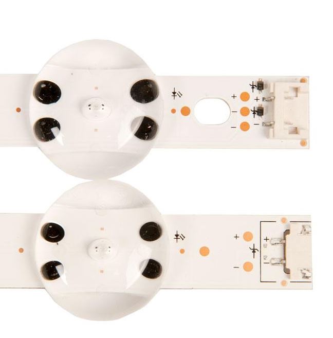

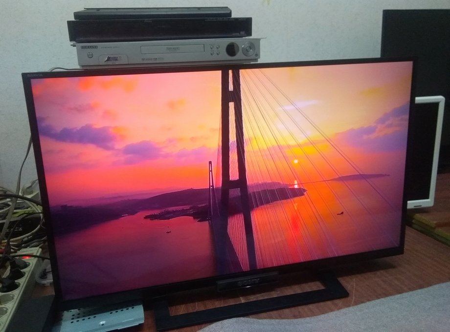

Nik_Al, Коля, давно хочу попросить тебя, расскажи, как ты меняешь светики на Лыжах, где планки приклеены к корыту. И как их там можно менять, если посадочное место уже непригодно для эксплуатации. И также хочется перенять опыт замены светиков на приклеенных алюминевых планках. Поделись, пжлста своим опытом.
Nik_Al
Старый таёжник
Старый таёжник
Сообщения: 35141
Сообщение #964 От 11/01/2023 13:49 цитата
Borek писал:
Не знаю что там у вас.. Китай видимо близко, поэтому и цены такие низкие, что не хотят брать БУ - легче по такой цене новый купить.
У меня восстановленые уходят на Ура.
С Филипсами.. у меня клиенты на ребол проца соглашаются без всякого торга, несмотря на цену в 9000 рублей. Я отправлял майны для ребола раньше в Москву. Сейчас работаю с Казанью.
Серьёзно? улыбка Ты не знаешь как их отклеить? Нагревай феном корыто, подсовывая под планку лезвие ножа, и отделяешь их от корыта. Посадочное место очищаешь скребком и изопропиловым спиртом от отстатков заводского скоча.
И так же сажаешь потом после ремонта планки на двухсторонний термоскочь. На такой вот.
Планки снимаются вышеозвученым способом. Светодиоды паяются нагревом планки снизу. Температуру фена на Lukey-702 выставляю 420, и грею снизу 10 секунд, что достаточно для расплавления припоя. Светик пинцетиком макается во флюс и кладётся на посадочное место, он прилипает и сам центруется.
На текстолитовых планках грею сверху посадочное место температурой 350 и кладу туда светик.

Коля, при съёме алюминиевых планок, как бы ты их аккуратно не снимал, они деформируются, что делает их малопригодными для возвращения на место.
Про лыжевские планки. Я знаю, как их снимать, но был ещё вопрос
Что с этим делаешь? Садишь на загорелое место?
Зачем их тогда снимать, если греешь сверху?
Ну у нас наверное разные планки. голливудская улыбка
Посаженые на мастику снимаются легко. потому как не по всей длине они приклееены. а только в некоторых точках. А чаще всего вообще ничем не приклеены - винтами фиксируются. Попадалось пару раз, по всей длине приклеены. Те ДА, после снятия повторно не использовать. тут только не снимая планку светодиоды лепить. Ну или проще купить новый комплект.
Что значит непригодно? О каком посадочном месте ты говоришь? Где? В корыте чтоли? Что с ним не так? Оно ведь железное. голливудская улыбка
Так удобней чем в корыте.
Ну если менять только сгоревшие диоды.. тогда можно и в корыте.
Линзы при снятии тоже.. надо греть снизу планку, если не хочешь ножки им поломать. После этого они становятся непригодны - прямо не поставить, будут засветы.

Nik_Al,
У нас такие почти сплошняком. И очень часто Приклеены под светиком, и когда начинаешь снимать, в том месте происходит деформация планки.
Под сгоревшими светиками, Коля. Я тебе завтра фото предоставлю.

Да, на пластиковых рейках встречается такое, преимущественно с 6 вольтовыми диодами. Беру б/у планку, меняю на ней все светодиоды и ставлю взамен дырявой. Ну или.. самый простой вариант - накладку, выпилив этот кусок.
Вот алюминиевая планка с заменёным уже диодом. Вполне культурно, не отличить от оригинала.
