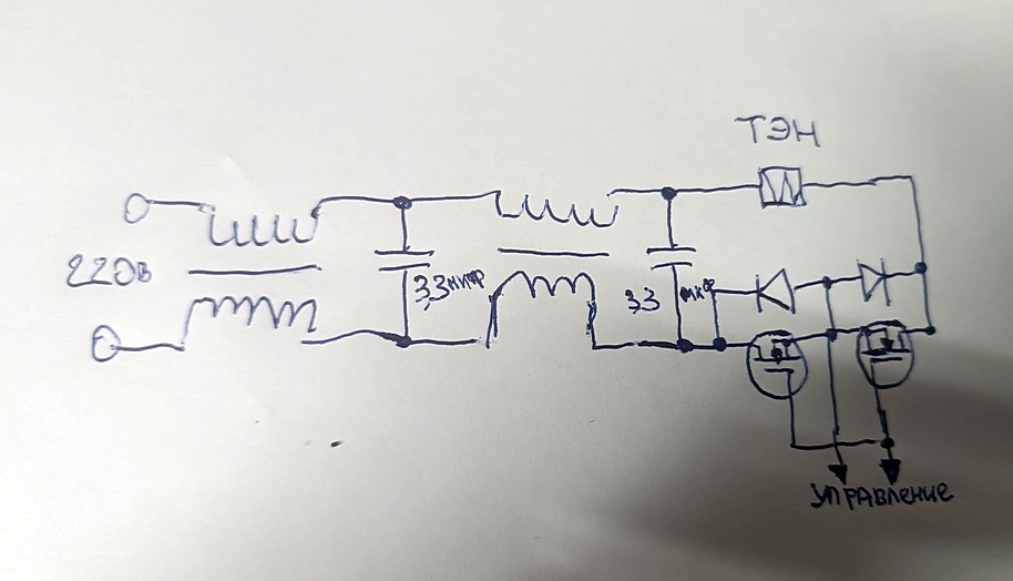

Нужно ступенчатое управление мощностью. 25% - 50% - 75% - 100% . Можно все на логике сделать, но примерно выйдет четыре корпуса 561/555 логики.
1. 25% : 25 микросекунд импульс, 75 микросекунд пауза.
2. 50% : 50 микросекунд импульс, 50 микросекунд пауза. 1 вход напряжение
3. 75% : 75 микросекунд импульс 25 микросекунд пауза. 2 вход напряжение
4. 100% : постоянное напряжение, и на другом выводе постоянное, что бы реле механическое замкнуло. 3 вход напряжение.

n max, мне нужно что бы все работало. Нагрузка 3 кВт ТЭН. Рассматривал я все схемы управления мощностью. Автотрансформатор 110 - 155 - 190 - 220. Габаритный вариант. Имеет свои недостатки. Есть симисторное фазоимпульсное управление мощностью. Не очень для электросети. Да-ну-его-нафиг. Хорош для электроинструмента, или двигатель СМА. ШИМ на ВЧ 100 кГц. Недостатков практически нет. Нагрузка на 100% синусоиду!!! Электроснабжающая организация будет довольная!!! Насчет выбора микросхемы. Нужно 100% простой МК, без наворотов!!! USB и прочая шняга, не нужна!!! Программатором прошить. TL866-II, или RT809H.

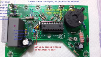

Плата от пылесоса Zelmer.

n max, отключать периоды это все-равно старт-стопная технология. А у меня получается инверторная технология. Зачем ТЭН-у синусоида?
Схема.
Сообщения: 17962
Сообщение #15 От 03/11/2025 19:36 цитата
Синусоида не нужна-так на входе где 220вольт там же синусоида подмигивание
Что б сделать что то отличное от синусоиды надо входное сначала выпрямить в постоянку.Да и переключать транзюки с частотой 100кГц там потери будут приличные.
Поставить симистор и не париться-так все производители делают.
Да и если у тена есть индуктивность то индуктивное сопротивление на частоте 100кГц можно без проблем посчитать-мощность упадёт в разы-хотя можно и транзюками отапливать только водянку на них поставить тогда может и тен не нужен подмигивание

n max, я не о производителях думаю. А об электросети. Зачем делают PFC, если все работает без них? Должно использоваться 100% синусоида!!! И счетчик может меньше врать будет, мощность то большая. Индуктивность я не думаю что большая. Сердечника то нет. А сердечник из феррита 1000, увеличивает в 1000 раз индуктивность.
ДОБАВЛЕНО 03/11/2025 20:29
100 кГц я много слишком задал. Можно и 40 кГц сделать.

Ну сколько пром оборудованием занимался ни где не попадалось что б нагреватели током в.ч. питали.Индукционные плиты тут идут мимо там другой принцип работы.
Ладно,мож нобелевку выпишем от форума за ноу хау....Только диссертацию по этой теме придется написать.....
