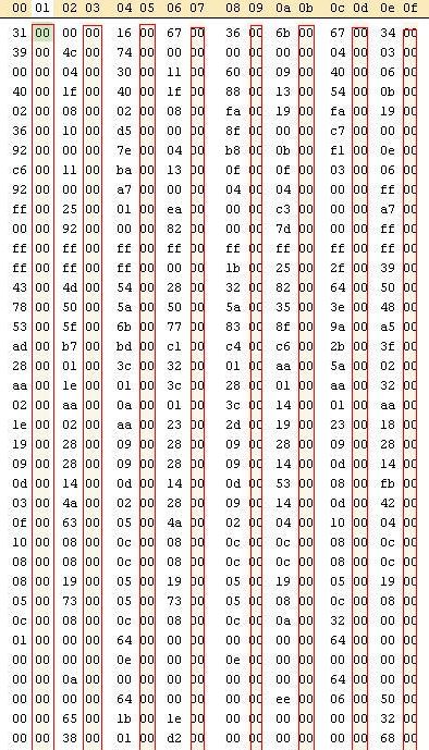

cybe
Сообщения: 12800
cybe
Сообщение #7 От 20/04/2011 23:32 цитата
m.ix писал:
Для чего сиё нужно?
Столбцы с 00 выделенные красным надо удалить. Размер прошивы 4килобайта уменьшить в два раза

Сообщение #8 От 20/04/2011 23:35 цитата
Это в прошивке такое? или так твое по настроено?
В ворде можно любой кусок выделить, некоторое нажатие на клавиши + мышь
cybe
Сообщения: 12800
cybe
Сообщение #9 От 20/04/2011 23:38 цитата
Прошива была считана прогером, который прописыват операцию NUL (00). Из-за этого большой размер и вышел.

Сообщение #12 От 21/04/2011 00:15 цитата
можешь в текстовый вариант сделать как у тебя на картинке без запятых

ДОБАВЛЕНО 21/04/2011 01:50
открываю твой бинарник в hex editor neo
закрываю текстовую панел
выделяю всё
копирую
открываю блокнот
вставляю из буфера
сохраняю в TXT
открываю в ворде сей документ
возможно со второго раза всё выглядит в ровных столбцах
подвожу курсор за второй знак
нажимаю и удерживаю alt
нажимаю правую кнопку мыши за вторым знаком и удерживаю
мышь веду до самого низа
останавливаю перед самым третьим знаком
отпускаю мышь
отпускаю alt
нажимаю кнопку delete
и так далее по аналогии выделяя столбцы и их удаляя
получаем свой результат без нулей.
вот только как бинарник уже не пойдёт если не вставишь это со стороны бинарника в программаторе

Сообщение #18 От 21/04/2011 18:13 цитата
m.ix, нашёл прогу туда-сюда. Конвертирует мгновенно. Воспользовался советом по редактированию столбцов классно! Спасибо! Теперь всё получилось
