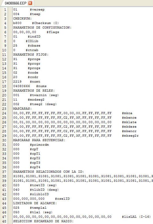

Имею устройство памяти - модуль EEPROM, состоящий из двух паралельно включенных 93С86 (с 8 bit-ой организацией памяти, нога 6 на общем) кроме вывода 1 CS, разделён на разъёме. Данные в модуле для контроллеров ATMEL AT89C51RD2 2 шт. Имею прошивку в формате EEP размером 8 KB, т. е. программу прошивальщик. Как из неё выделить прошивку EEPROM , т. к. общий размер памяти в два раза меньше (4KB)?

Lenchik, открывал, видел параметры конфигурации, включаемых реле, частотные сетки и т. п. Да, в блоке куда вставляется модуль, стоит ATMEL AT89C51RD2 2шт. По ходу и программатор для этого модуля пропускает файл EEP через контроллер ATMEL и прописывает в модуль только нужное. Я через переходник пытаюсь прописать по одной 93С86 PONYPROGом.

откуда вообще та прошива?объём 93с86 - 2 кило, выложенная 7 кило с копейками...

Для системы телеконтроля, в конечном итоге по радиоканалу включаетcя нужное реле. Как писал выше дамп содержит частоты, ID-код и т. п. Разъём на модуле 10-ти контактный, как для программирования процов AVR, но распиновка другая как на фото выше. Может программой WINAVR или ATMEL Studio что-то можно сделать, или это не из той оперы?

это не похоже на прошивку, похоже на исходник
cybe
Сообщения: 12800
cybe
Сообщение #13 От 10/06/2014 08:15 цитата
да, это исходник, но вот подзабыл как с ним дальше быть....

смотрел через CV AVR

В блокноте то же самое. Если это поможет, есть считаная с обоих 93C86 прошива, но в режиме 16 бит.
