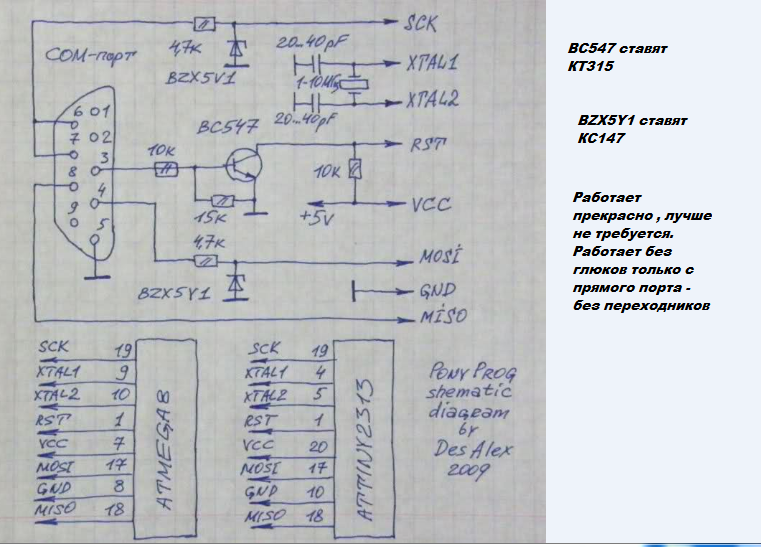

Сообщение #14 От 23/06/2019 01:12 цитата
Каких только конструкций не собрал на авр и тиньках, вот таким прошивал. Ни разу не подводило. Все на отечественных элементах.
Для пиков то же самодельный, усб программатор. Флешки шить то же "LPT пять проводков" . В общем пробовал через микросхемы 74НС, лишняя возня. Проще четыре резистора. Все программаторы не более спичечного коробка БЕЗ проводов. Вообще не представляю зачем они нужны.

Сообщение #15 От 23/06/2019 09:05 цитата
skolin, Для этого Мозг нужен.
А как, какой программой, прошивать.
Вопрос, может быть тупой, для тебя, но я тоже не умный.
Поэтому и покупаем всякую куету чтоб в готовое- готовое закинуть и получить .....или не получить.

Сообщение #16 От 23/06/2019 10:01 цитата
В поисковике написать --понипрог скачать-- и будет вам программа

Сообщение #17 От 23/06/2019 10:30 цитата
Ну, что, будем пробовать. Расчитываю на ваши подсказки- подзатыльники.
Кварц там от 1-10МГц?
Любой, что ли, из этой линейки?
Сообщения: 17965
Сообщение #18 От 23/06/2019 10:50 цитата
Там по моему в проге надо указывать какой стоит.Мож кто по точнее подскажет.
На прогу должен быть юзер мануал на русском если я правильно помню.Лет 10 назад последний раз её юзал.

Сообщение #19 От 23/06/2019 22:50 цитата
Программер собрал, осталось под
DIP8 распаять.
В начале недели будем зажигать.
С кварцем разобрался, в моём случае 4МГц, должен быть.

Сообщение #20 От 24/06/2019 18:07 цитата
Зря я, похоже , собирал этот Понипрог ATtiny13 там нет. 12 и 15 есть.
И где её взять и как запихнуть пока ума не дам.
